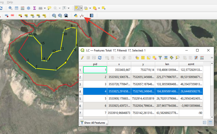

Всем привет! Думаю sappy имел в виду самую простую и нужную функцию любой ГИС которой тем не мене нет из коробки ни в одной из систем. Идея для модуля: пользователь выбирает в окне карты объект и нажимает кнопку запуска действия. Модуль определяет тип выбранного объекта и если это линия или полигон создаёт слой КаталогКоординат1, с точечными объектами на каждой из вершин, широтой, долготой, и ввозможно направлением и длиной линии. Выглядит примерно так:

Rubtsov
Зарегистрирован: 16 сен 2021, 10:01
Re: Координаты узлов объекта
Сообщение Rubtsov » 21 сен 2021, 13:17
Подскажите насколько актуально при получение каталога точек , вычислять расстояние и азимуты между точками ?
