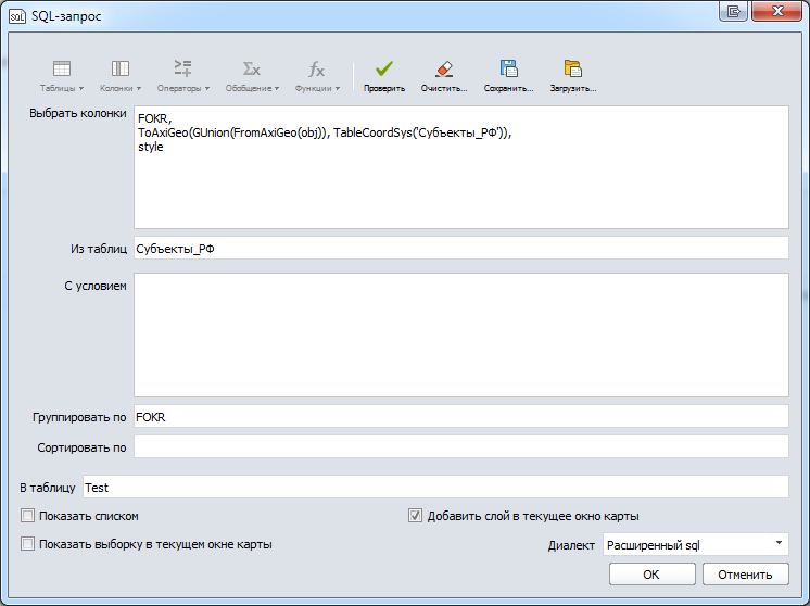

SQL-запросом можно.
Ниже пример как субъекты РФ объединить в федеральные округа из тестовых данных на сайте. пояснения:
Диалект - расширенный
Группировка по колонке FOKR
Выбираемые колонки:
Выбираемые колонки:
- FOKR - поле по которому производилась группировка
- style - стиль объекта, т.к. стиль не участвовал в группировке будет выбран первый попавшийся стиль. Это должно устраивать.
- Поле с геометрией.
Производится объединение геометрий - функцией GUnion.
Функция работает только с геометрией SpatiaLite. Для того чтобы перевести геометрию из формата TAB в SpatiaLite используется метод FromAxiGeo и обратно ToAxiGeo.
Для функции ToAxiGeo требуется установить систему координат. Сделать это проще всего использую функцию TableCoordSys - которая возвращает систему координат таблицы по её названию.

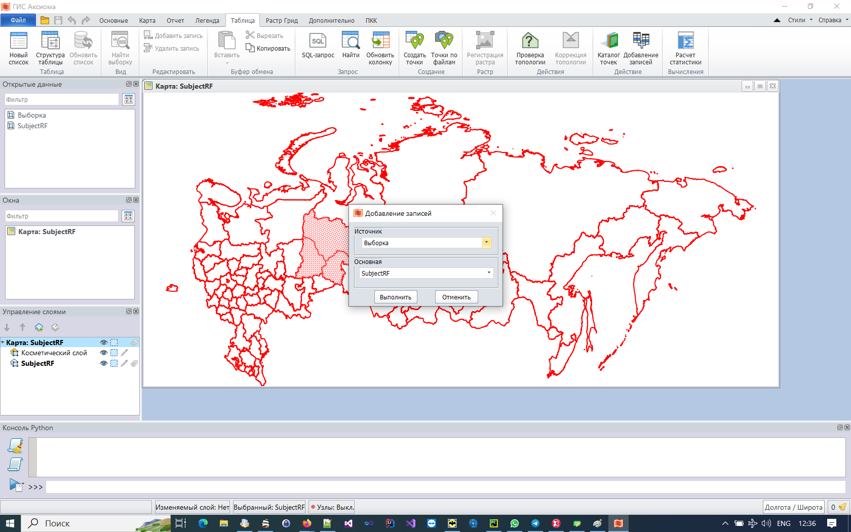

Как вариант можно использовать "Плагин для добавления записей в таблицу" viewtopic.php?f=5&t=3911
