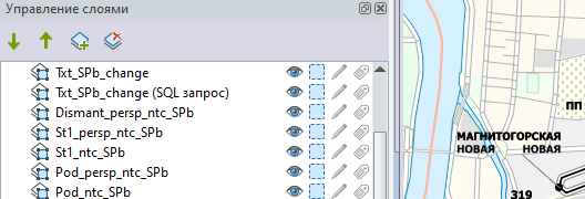

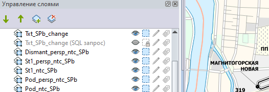

У меня в продолжение данной темы появился вопрос.
Если для текстовых объектов создавать новые слои через запросы, то Аксиома игнорирует часть параметров из исходной таблицы.
Например, в слое, полученном через запрос, у всех объектов выравнивание становится по левому краю. Это можно как-то побороть?

Re: Отображение текстовых объектов
Сообщение gisamap » 03 окт 2023, 11:14
Это ошибка . Так понимаю при выполнении sql теряются стили для текста . Думаю разработчики в ближайшее время исправят .
Сообщение Александр » 03 окт 2023, 18:41
Да, проблема есть.
Исправим в ближайшем обновлении.
Чтобы избежать ошибки сейчас можно использовать стандартный SQL в диалоге SQL-запрос.
В API нужно использовать TypeSqlDialect.axioma, например так:
data_manager.query('select * from world1 where Страна like "А%"', TypeSqlDialect.axioma)
