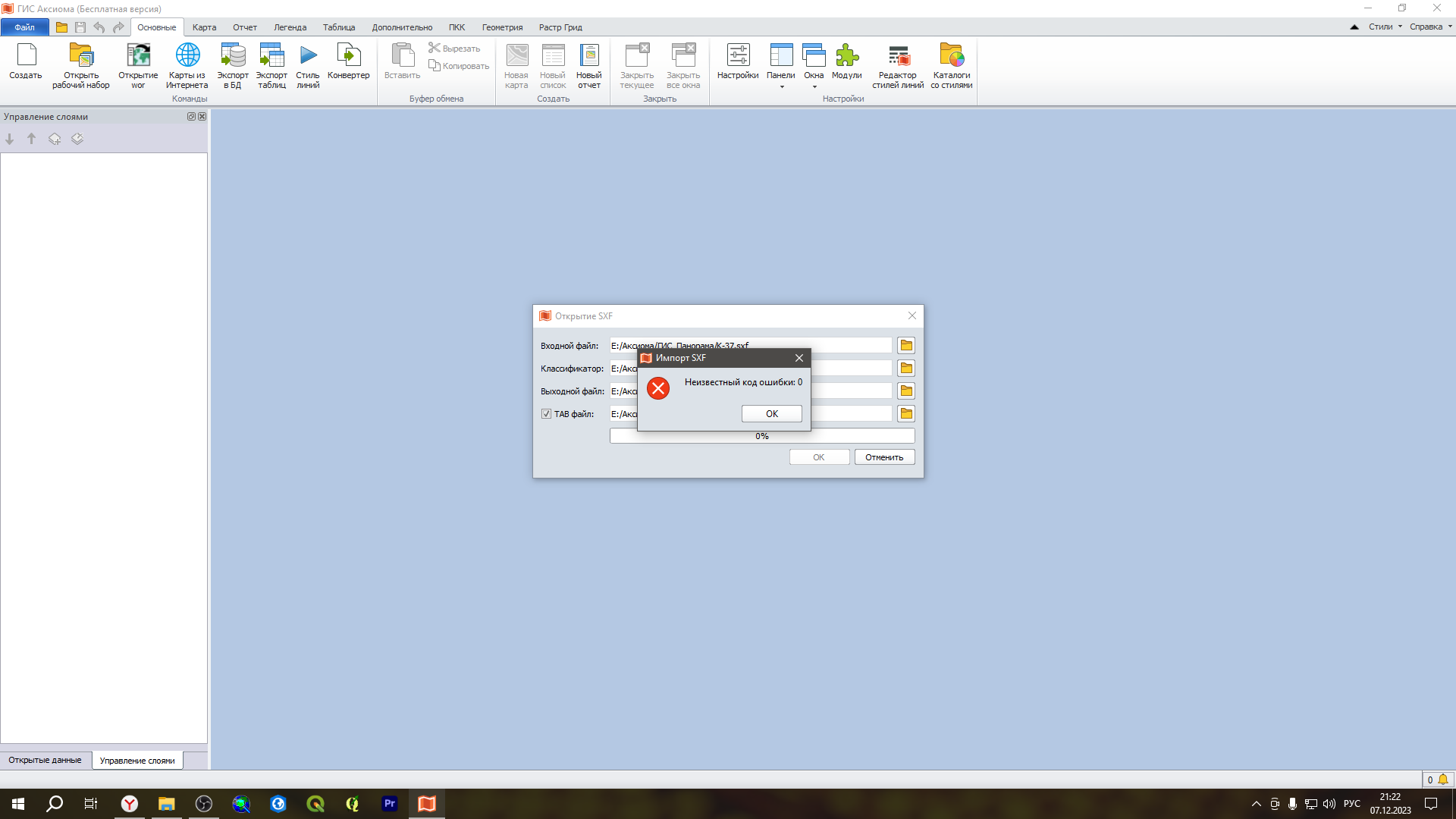

Здравствуйте ! Занимался изучением работы с SXF файлами в ГИС Аксиома, небольшие открывает на ура. Но вот эти два файла не хочет, говорит ошибка. Прошу помощи в чем может быть дело ? ГИС Панорама у меня нету, но в QGIS эти файлы открылись.

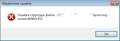

Проблема с классификатором, если открыть в Панораме, то возникает такая ошибка.
Если открыть с другим классификатором, например с этим
5mogk13g.zip
(47.6 КБ) 950 скачиваний
, то карта отображается
