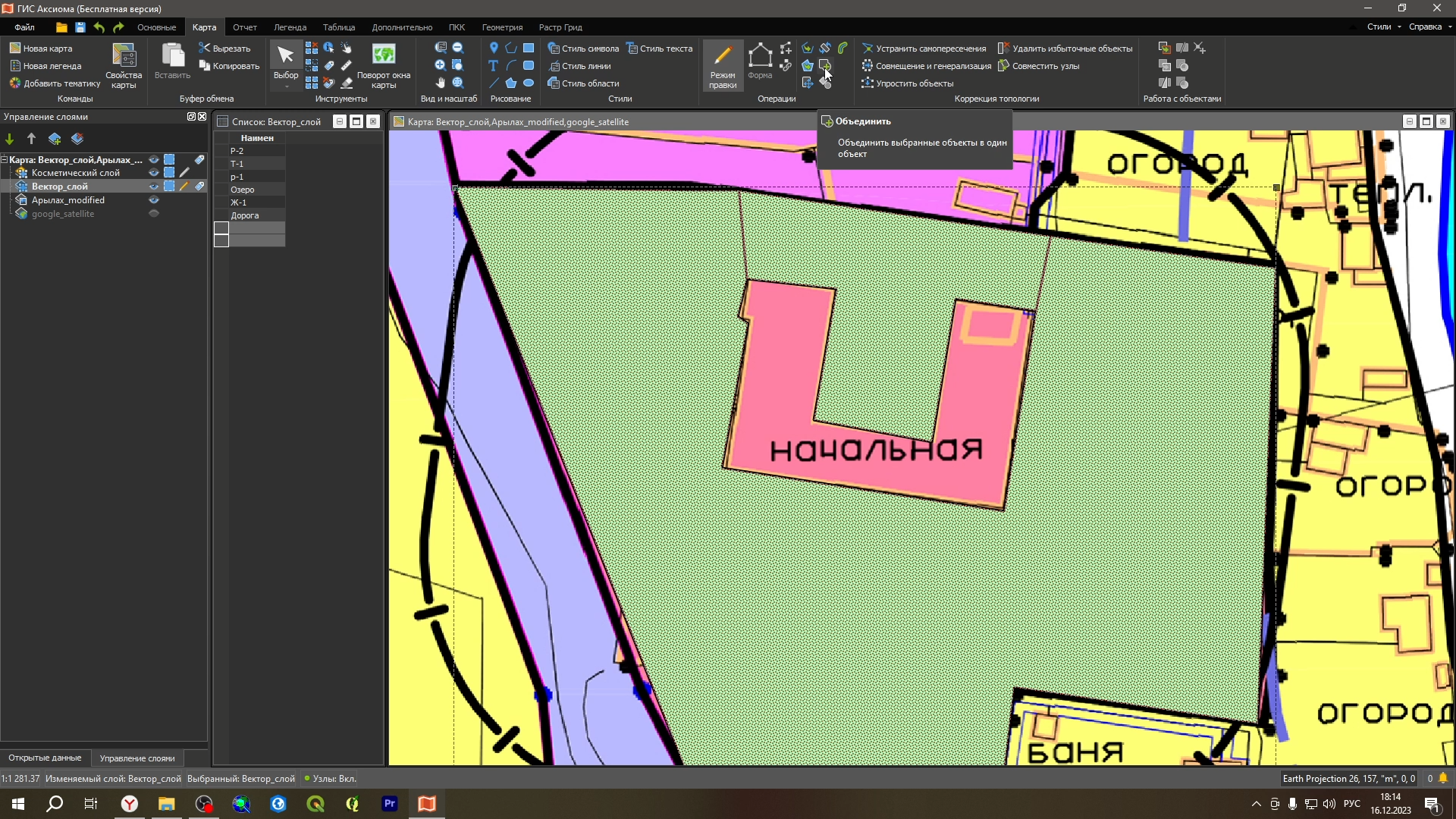

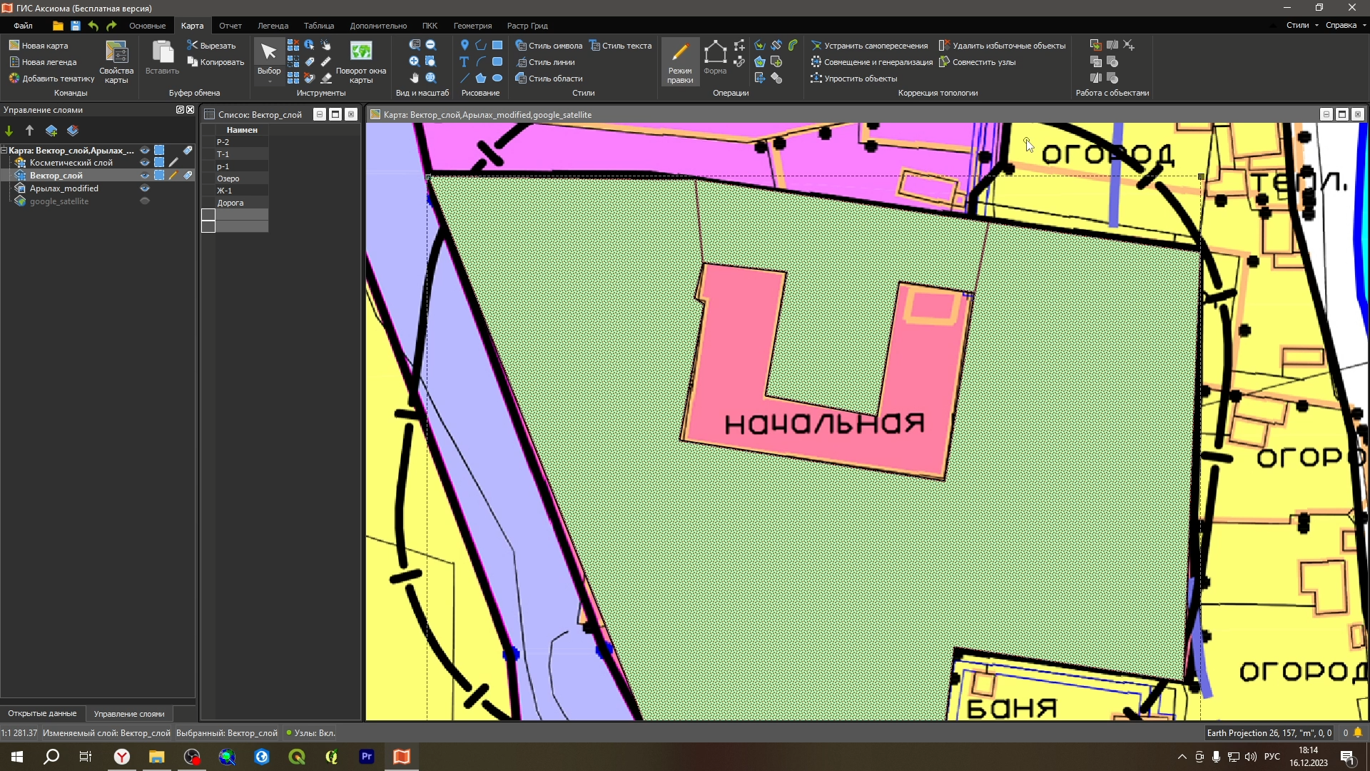

Здравствуйте ! Векторизовал один объект, как 2 части, и решил объединить в один полигон, с дыркой внутри ! При объединении ГИС Аксиома дырку заполнила, это так и должно быть ???????????

)))))))) Я знаю как делать дырки в объектах, вопрос в том, что если я делаю наоборот, векторизирую объект уже с дыркой, этот объект состоит из 2 частей, при объединении они должны просто объединиться и все ! Но выходит так, что они объединяются и дырку заполняют ! https://youtu.be/7h1Pocbze_Q , начиная с 28:00 минуты !

Блин, сейчас повторяю, все тоже самое, нормально объединяет ! Не понятно короче !

KartenX писал(а): ↑19 дек 2023, 20:02 )))))))) Я знаю как делать дырки в объектах, вопрос в том, что если я делаю наоборот, векторизирую объект уже с дыркой, этот объект состоит из 2 частей, при объединении они должны просто объединиться и все ! Но выходит так, что они объединяются и дырку заполняют ! https://youtu.be/7h1Pocbze_Q , начиная с 28:00 минуты !
Если я правильно понял проблему...
При объединении вроде как все объекты суммируются. Поэтому если в одном полигоне дырка есть, а во втором на этом месте нет, то при объединении будет один общий полигон без дырки.
