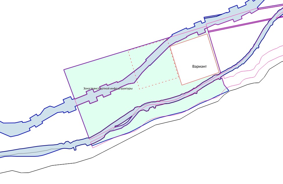

Подскажите, как сделать чтобы подписывание внутри области была вдоль нее и повторяла изгибы, не выходя за границы этой области. Подписывание линии позволяет делать подпись вдоль линии, а объекта нет.
См снимок.
"Зона транспортной инфраструктуры" хотелось бы чтобы шла вдоль самого полигона, повторяя его изгибы, так более понятнее будет.
Подписи ()

- Снимок экрана 2024-01-31 155317.jpg (83.58 КБ) 3512 просмотров
Re: Подписи ()
Боюсь, что решение проблемы в том виде, в котором вы её описали, слишком сложное.
Задать такую подпись было бы сложно из-за большого числа настроек, к тому же это привело бы к заметному снижению производительности.
Стандартным решением в данном случае является добавление осевой полилинии, вдоль которой будет производиться подписывание. Саму линию можно сделать невидимой и разместить на отдельном слое.
Другим вариантом является создание Текстового объекта
