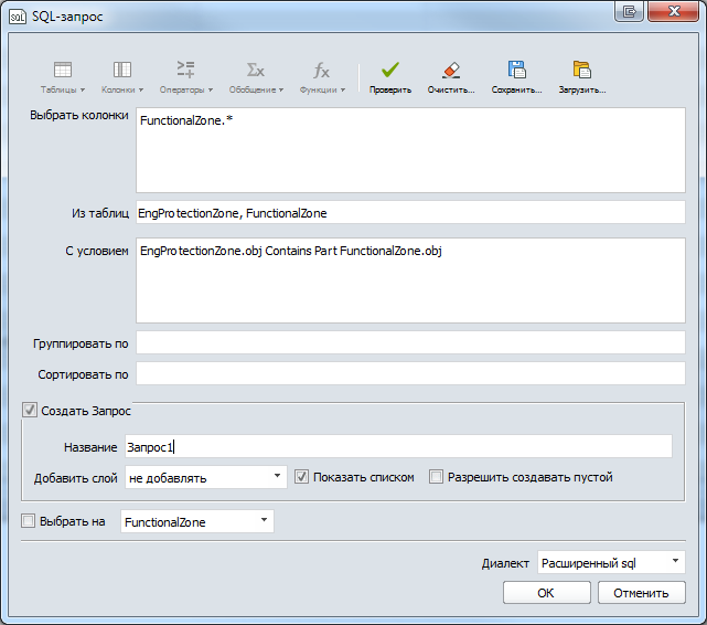

В настоящий момент у нас нет специального инструмента для вывода списка объектов, пересекающихся с указанным объектом на разных слоях. Однако вы можете получить необходимую информацию, используя SQL-запрос.
Например, следующий запрос позволит вам найти все объекты функциональных зон (FunctionalZone), которые пересекаются с объектами охранных зон инженерных коммуникаций (EngProtectionZone):
