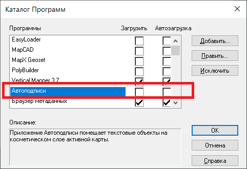

Я так понимаю речь идет о утилите "Автоподписи" (autolbl.MBX) , входившую в стандартную поставку MapInfo ( даже с исходным текстом MapBasic).

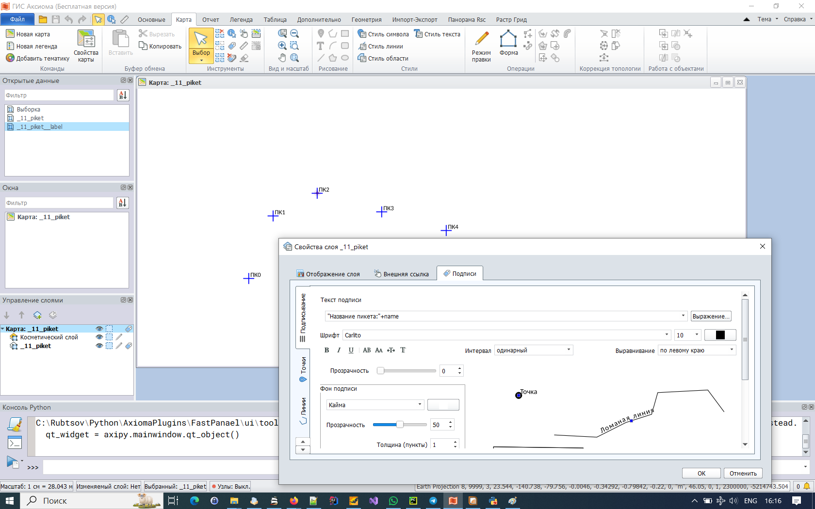

Пока самый простой способ который я нашел это - создание текстового объекта в активной карте.
Все настройки , лучше брать из настроек подписей.
В настройках подписей мы можем указать колонку или выражение . В таком случае , это может удовлетворить и тех пользователей , которые "ручками" будут оформлять карту в Axioma
