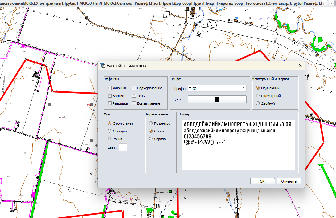

Выделены несколько текстовых объектов, при выходе настойки стиля текста, нет возможности поменять размер текста (скрин во вложении).
Что делать? как увеличить текст?

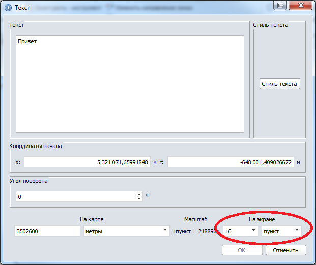

Размер шрифта в является стилем, так как он изменяется в зависимости от масштаба. Тем не менее, вы можете установить размер шрифта для текущего масштаба. Для этого требуется открыть свойства текстового объекта с помощью двойного щелчка мыши или нажав клавишу F7. В открывшемся диалоговом окне вы сможете задать размер текста в пунктах для текущего масштаба.
Ниже скриншот настроек:
Скриншот для версии 5.2. Версия 5.х более не поддерживается.
