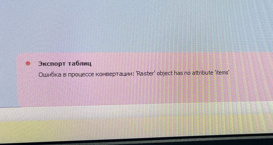

Добрый день! Пытаюсь сменить СК растру из WGS в МСК. При экспорте показывает такую ошибку. Что делаю не так?

Растр - это растр. Сменить растру проекцию это значит выполнить преобразование из одной проекции в другую
Вы по видимому пытаетесь воспользоваться функцией сохранения таблицы ( экспорта ) с изменением проекции.

Модуль "Экспорт таблиц с заменой КС" позволяет экспортировать векторные данные.
Чтобы преобразовать растровые данные, сначала откройте нужный растровый файл. Затем вызовите "Регистрация растра" на вкладке "Таблица".
