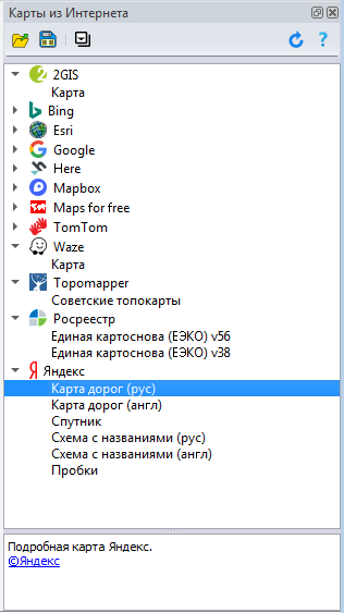

Дополнительный модуль "Карты из Интернета" содержит список преднастроенный тайловых сервисов.
Автор модуля следит за актуальностью этого списка и обновляет его по мере необходимости.
Включить модуль можно с помощью диалога Модули (Главная - Модули) загрузив список модулей на вкладке Дополнительные модули.
Обратите внимание, что карты которые отображает этот модуль принадлежат их производителям и использовать их можно в соответствии с пользовательским соглашением конкретного сервиса.

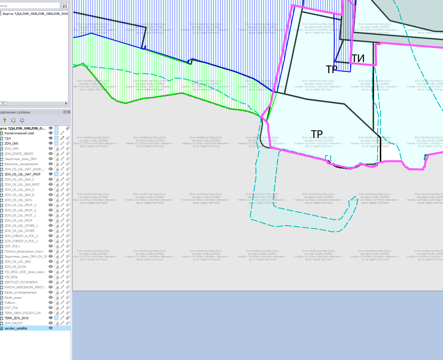

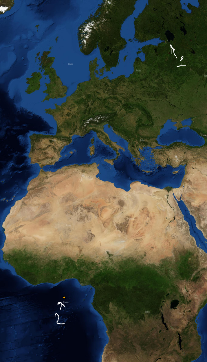

Уменьшила и выяснила , что моя графика и яндекскарты не совпадают.
1-этот где он должен находиться
2-где фактически находится графика.
Как лучше это исправить?

Валерия писал(а): 20 фев 2025, 14:31 Уменьшила и выяснила , что моя графика и яндекскарты не совпадают.
Вы работаете в план-схеме. Для загрузки карт переходите в проекцию.
