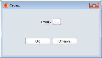

Здравствуйте! Ситуация такая: запускаем прикпепленный модуль, открывается окно с кнопкой, нажимаем, открывается окно выбора стиля, активируем выбор цвета, подводим курсор к пипетке - окно выбора цвета схлопывается. Что не так? Аксиома 6.2.1, Windows 10.
P.S. Если запускать выбор стиля без промежуточного окна с кнопкой, все работает нормально.

Журнал отправил на почту. Еще замечание: окно выбора цвета схлопывается не сразу, а вместе с появлением контекстного меню пипетки, т.е. курсор надо слегка придержать.
С системным диалогом работает нормально.

Неправильно написал: не "контекстное меню", а "всплывающая подсказка".
Re: Закрывается окно выбора цвета
Сообщение Александр » 01 апр 2025, 16:12
Если использовать QDialog вместо QWidget, то проблем не возникает
Code: Select all
# Создадим окно
window = QDialog(axipy.view_manager.global_parent)
bgnik
Сообщения: 79
Сообщение bgnik » 02 апр 2025, 07:46
Спасибо, с окном теперь работает. Однако, новая проблема: не могу понять, как это использовать, если само окно создано в Qt Designer? Упрощенный пример высылаю на почту вместе с файлом ui. Подскажите, пожалуйста!
