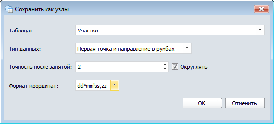

Для подготовки проектной документации лесного участка необходимо подготовить схему расположения и границы лесного участка где необходимо внести румбы каждой точки и расстояние от точки до точки, как я могу это сделать?

Для подготовки схемы расположения и границ лесного участка с указанием румбов и расстояний между точками в Аксиоме можно воспользоваться модулем «Геометрия из таблицы».
Вот пошаговая инструкция:
  • Подключите модуль (если он ещё не активирован):
    1. Вызовите «Модули» из вкладки «Основные».
    2. В списке найдите «Геометрия из таблицы» и включите его.
    После подключения на вкладке «Таблица» появятся две новые кнопки:
    • Создать из узлов
    • Сохранить как узлы
  • Чтобы создать ведомость румбов и расстояний:
    1. Нажмите «Сохранить как узлы» на вкладке «Таблица»).
    2. Выберите таблицу с контуром лесного участка.
    3. В качестве типа данных укажите: «Первая точка и направление в румбах».
    4. При необходимости задайте точность округления и нужный формат координат.
    5. Нажмите «ОК», затем укажите имя и формат файла, в который будет сохранён результат.
