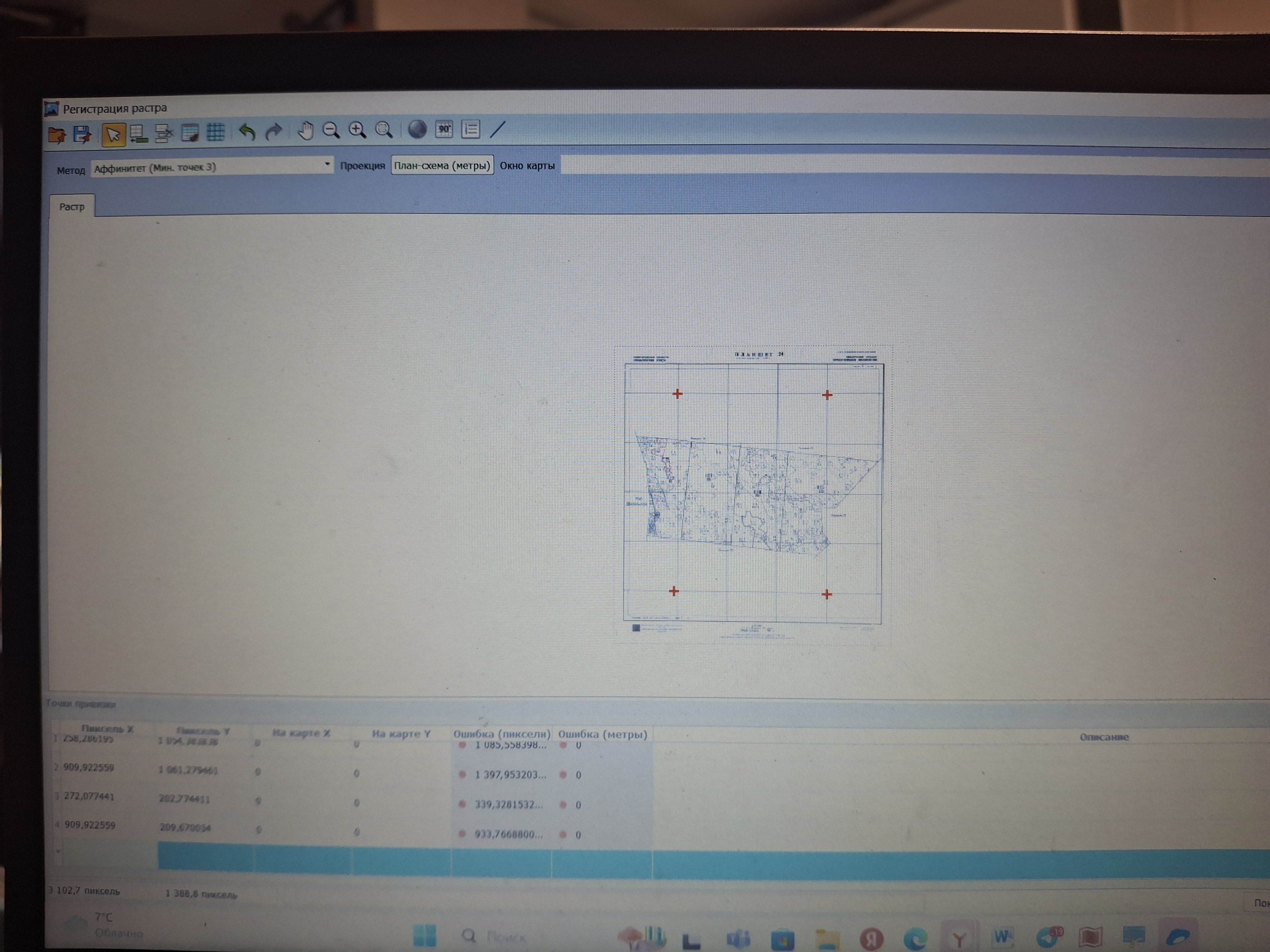

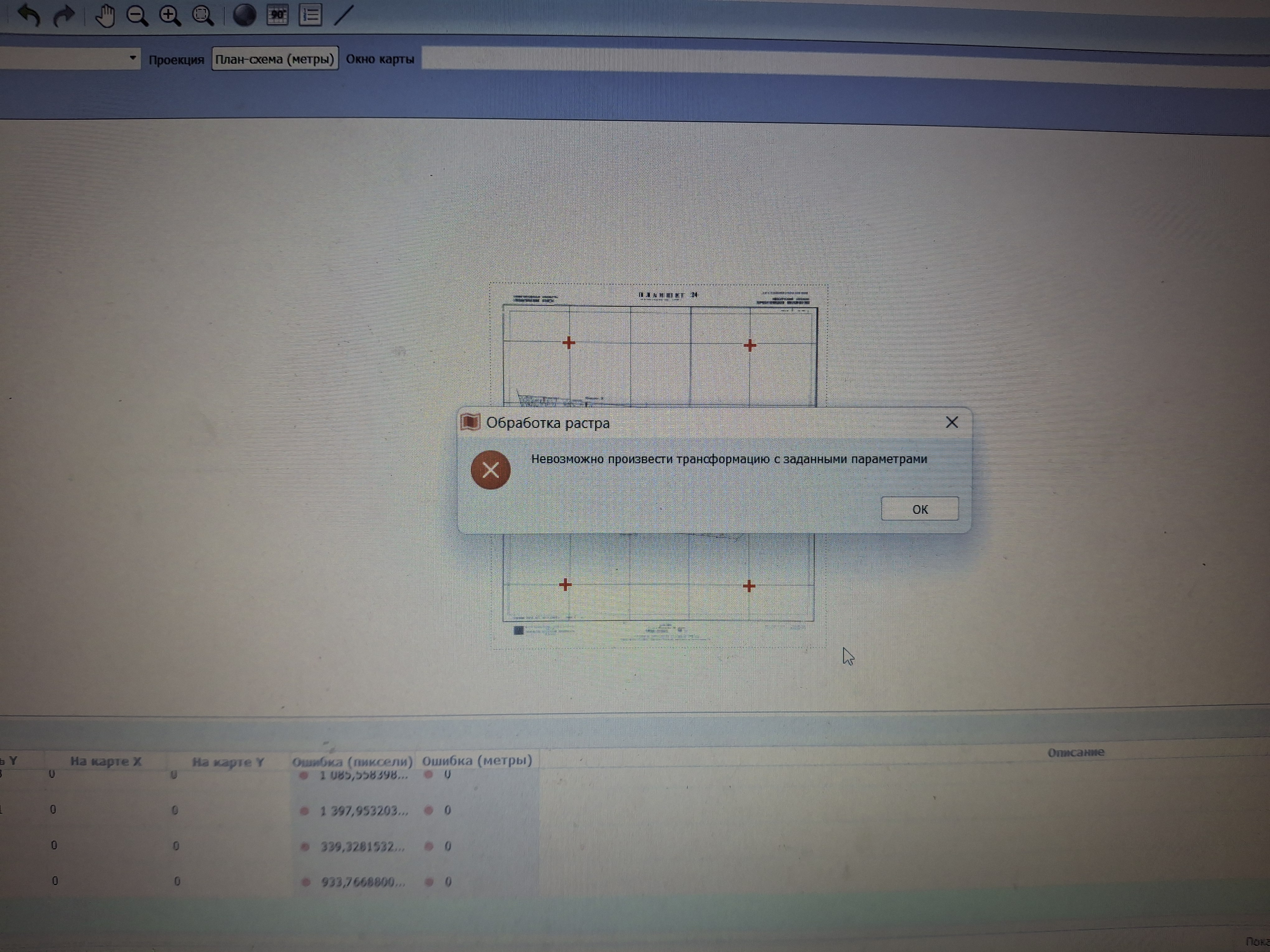

Здравствуйте, помогите пожалуйста разобраться с программой, выполняю курсовую работу и один из шагов - трансформация точек, однако после расставлены точек привязки выдаётся ошибка подскажите что делать. Буду очень благодарна, если поможете разобраться 🙏

Попробуйте нажать "регистрировать". Мне кажется там некуда трансформировать . подложки нет.

Цель привязки растрового изображения - сопоставить его пиксельные координаты реальным географическим координатам на карте. Однако, судя по приложенному скриншоту, координаты на карте во всех точках привязки равны нулю. Из-за этого программа не может выполнить трансформацию и выдаёт ошибку.
Пожалуйста, убедитесь, что при добавлении каждой точки привязки вы указываете корректные координаты на карте (они не должны быть все нулевыми).
