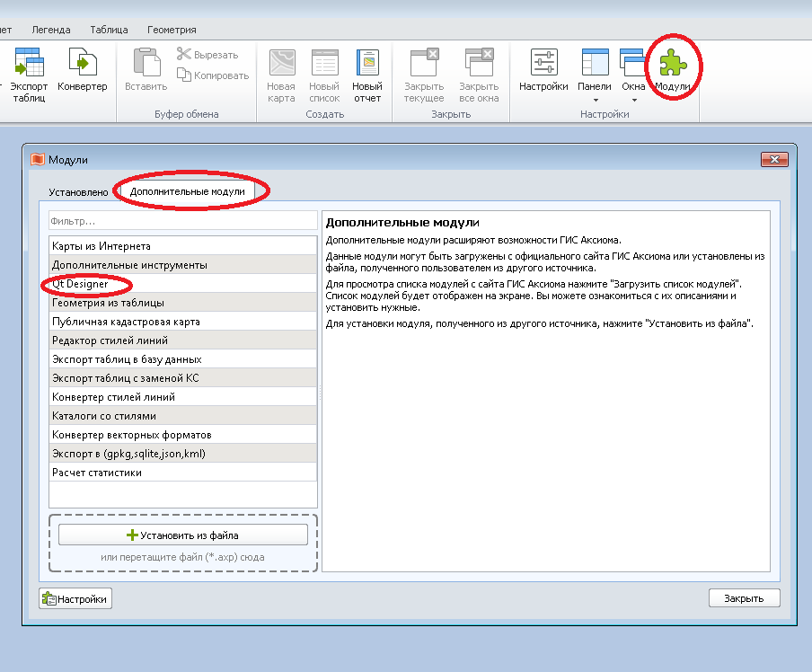

Re: Плагины
В версии Аксиома 5.1 для Windows x64
Список дополнительных модулей должен выглядеть так:
Re: Плагины
Благодарю ВАс Александр !
У меня была версия ГИС Аксиома 5.01
Установил 5.1 , все получилось. Теперь буду следить за обновлениями версий ГИС Аксиома.
