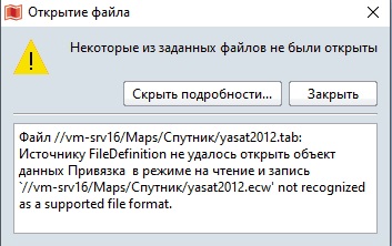

Работая в аксиоме столкнулись с такой проблемой как ошибка открытия файла (скрин ошибки). Выяснили что файл может открыться нормально только когда отключен прокси сервер, но без прокси мы работать не можем.
Вопрос, как добавить аксиому в исключения прокси или как дать подключение к прокси серверу? (В настройках данной функции не нашли.)

Вы используете Windows?
Скорее всего дело в этом - Аксиома не поддерживает ECW в Windows
