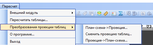

В мапинфо есть модуль ReCalc.
В нем есть интересующая меня функция: План-схема-->Проекция, и обратно Проекция-->План-схема.
Как это реализовано в Аксиоме?
