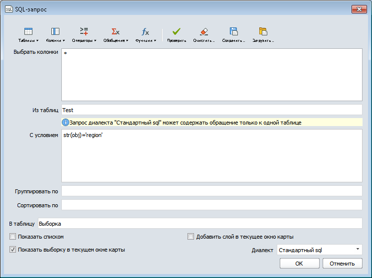

Воспользуйтесь SQL-запросом (вкладка Таблица): аналогично MapInfo - str$(obj), можно и без знака доллара str(obj)
Если написать выражение в условии, то будут выбраны объекты соответствующего типа.
Установите галочку "Показать выборку в текущем окне карты" и снимите "Показать списком", чтобы результат сразу отобразился на карте.
Кроме того, если добавить выражение str(obj) в список колонок, то в результате по каждому объекту будет выведен его тип.
