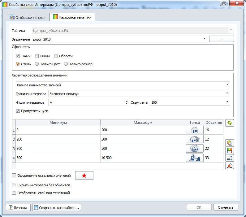

Подскажите возможно ли в Аксиоме отображать разными значками данные из одного слоя узлов? Какой объект будет отображаться каким из значков определяется по условию, например.
Сообщения: 791
Re: Отображения слоя узлов
Сообщение Александр » 29 дек 2022, 13:54
Вы хотите оформить точечные объекты (Точки) в зависимости от их атрибутов?
Это возможно.
В Аксиоме это делается с помощью тематического слоя.
Добавить тематику можно с помощью соответствующей кнопки на вкладке Карта.
Для этих целей подойдут следующие методы построения тематики: Интервалы, Отдельные значения, Знаки.
Вот пример настройки значков по интервалам значений населения субъектов РФ:

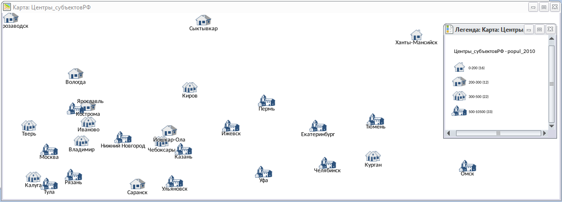

Результат:
