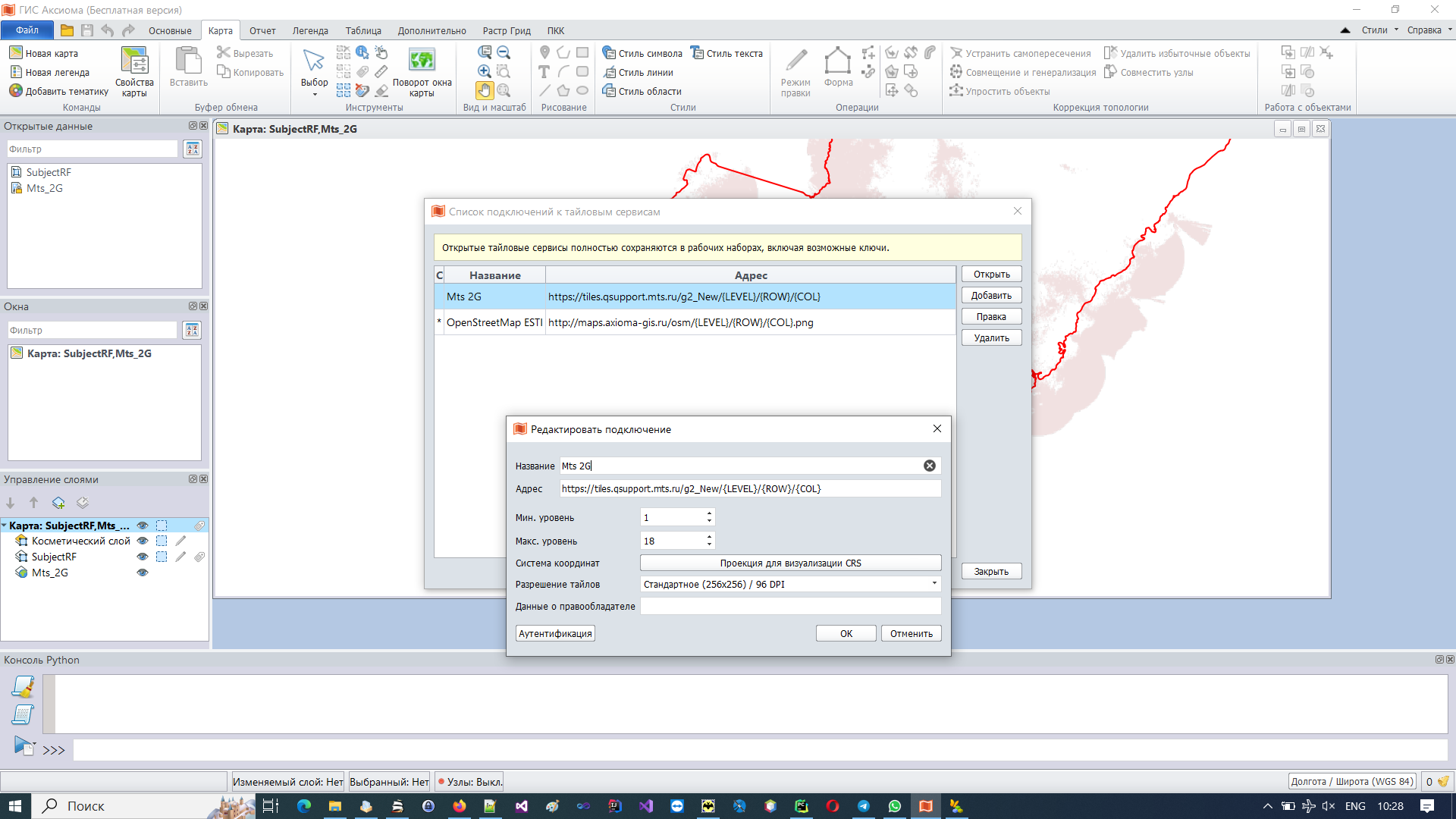

Добрый день. Вот простой пример подключения XYZ тайлового сервера ( 2G покрытие МТС )

Сообщение Pavel » 30 янв 2023, 14:33
gisamap писал(а): 02 янв 2023, 10:39 Добрый день. Вот простой пример подключения XYZ тайлового сервера ( 2G покрытие МТС )
спасибо потом тоже им воспользовался
