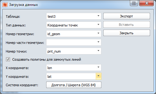

Здравствуйте! Имеется большое количество координат, которые необходимо соединить в линию или полигон, есть какой то инструмент чтобы сделать это автоматически или другой способ?
Сообщения: 624
Re: Работа с координатами
Сообщение Александр » 10 янв 2023, 16:58
Если известен порядок обхода координат
Нужно создать таблицу TAB без геометрии. В таблице заполнить колонки:
  • номером геометрии - номер, по которому будет определяться что координаты относятся к определённому объекту. Если объект один, то можно везде проставить 1.
  • номер точки - в порядке обхода
  • колонки с координатами по X и Y
Создать таблицу можно в Excel, открыть её в Аксиоме и сохранить в виде TAB-файла.
Затем открыть TAB-файл и изменить тип колонки (вкладка Таблица - Структура таблицы) с номерами точек на целый, а колонки с координатами на вещественный.
Использовать дополнительный модуль (вкладка Основные-Модули): "Геометрия из таблицы"

Добрый день. Вопрос в продолжение темы. Есть координаты Х, Y, Z. Можно ли в окне вышенарисованном-переводе точек в линию, вводить и Z-координату. Z теряется. Или любую другую информацию, привязанную к определенной точке-либо текст, либо вещественное число
Сообщения: 624
Сообщение Александр » 04 июл 2023, 21:47
В узлах линии нельзя хранить информацию. В TAB-файле можно хранить информацию только для объекта, в данном случае: для линии
Вы можете в дополнении к линиям загрузить также ваши узлы как точки:
На вкладке Таблица - Создать точки.
У Вас будет два слоя - один с линиями, другой с точками
