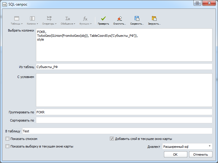

SQL-запросом можно.
Ниже пример как субъекты РФ объединить в федеральные округа из тестовых данных на сайте.
пояснения:
Диалект - расширенный
Группировка по колонке FOKR
Выбираемые колонки:
  • FOKR - поле по которому производилась группировка
  • style - стиль объекта, т.к. стиль не участвовал в группировке будет выбран первый попавшийся стиль. Это должно устраивать.
  • Поле с геометрией.
    Производится объединение геометрий - функцией GUnion.
    Функция работает только с геометрией SpatiaLite. Для того чтобы перевести геометрию из формата TAB в SpatiaLite используется метод FromAxiGeo и обратно ToAxiGeo.
    Для функции ToAxiGeo требуется установить систему координат. Сделать это проще всего использую функцию TableCoordSys - которая возвращает систему координат таблицы по её названию.
Результатом будет запрос. Объекты на нём на данный момент невыбираемые (это поведение изменится в ближайшем будущем). Чтобы из запроса сделать таблицу требуется сохранить его: Файл - Сохранить копию таблицы

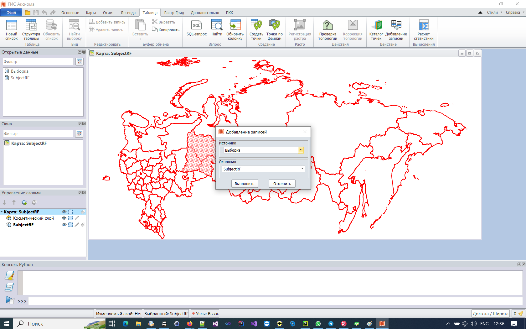

Как вариант можно использовать "Плагин для добавления записей в таблицу" viewtopic.php?f=5&t=3911

Используйте плагин . Там все просто .

С добавлением вопросов нет, CTRL+c+v, объединяй выборки как хочешь- не вопрос, вопрос в том, чтобы по выбранному атрибуту объединять графику в таблице... ну типа несколько полигонов с номером один объединяются между собой по этому номеру..., далее два, три, четыре....n... одним запросом, выбрать таблицу→выбрать атрибут→слить... Данный инструмент применяется активно при коррекции топологии, укрупнении стратификации полигонов, агрегирование географической и атрибутивной информации по искомому признаку и т.д.

Александр писал(а): 09 мар 2023, 15:35 SQL-запросом можно.
Тут как раз объединение геометрии по атрибуту FOKR
То, что это сложно - не спорю )
