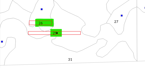

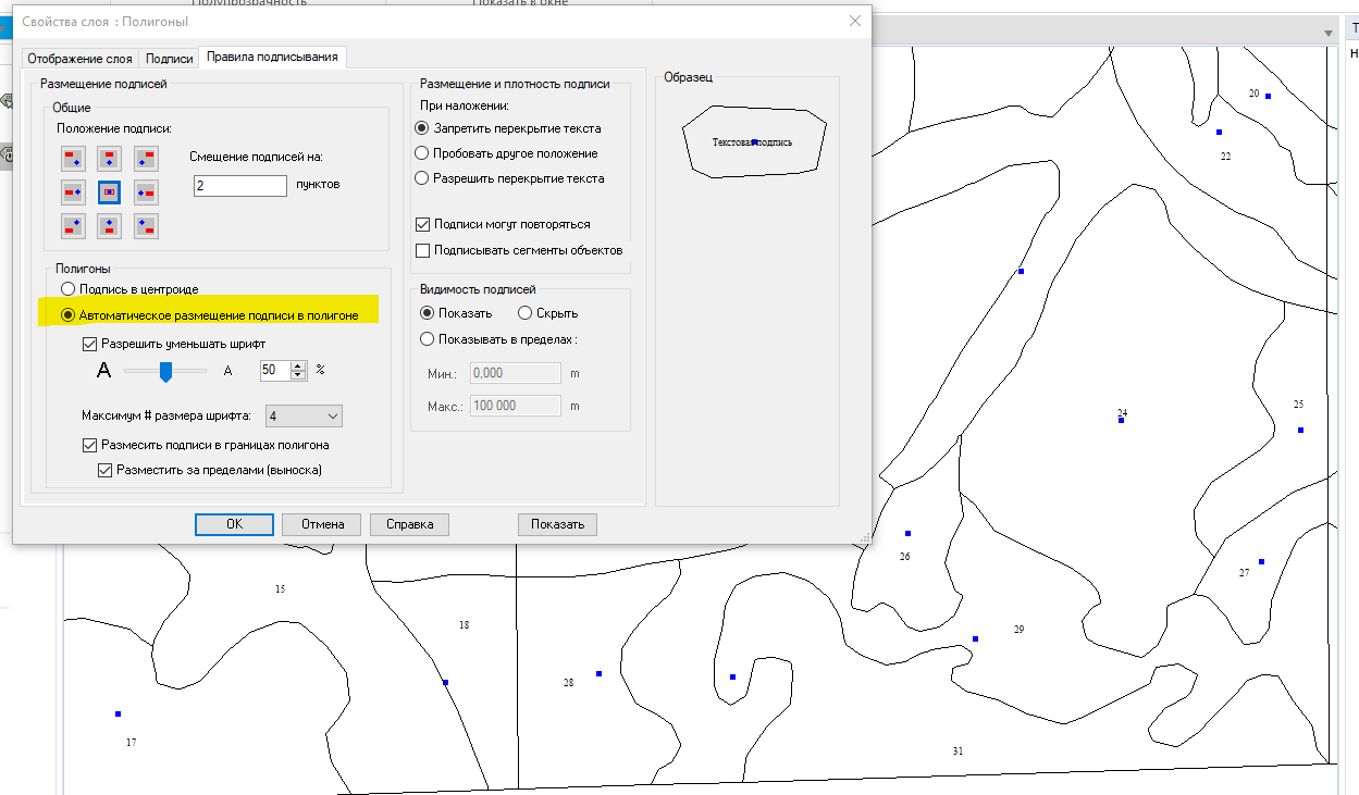

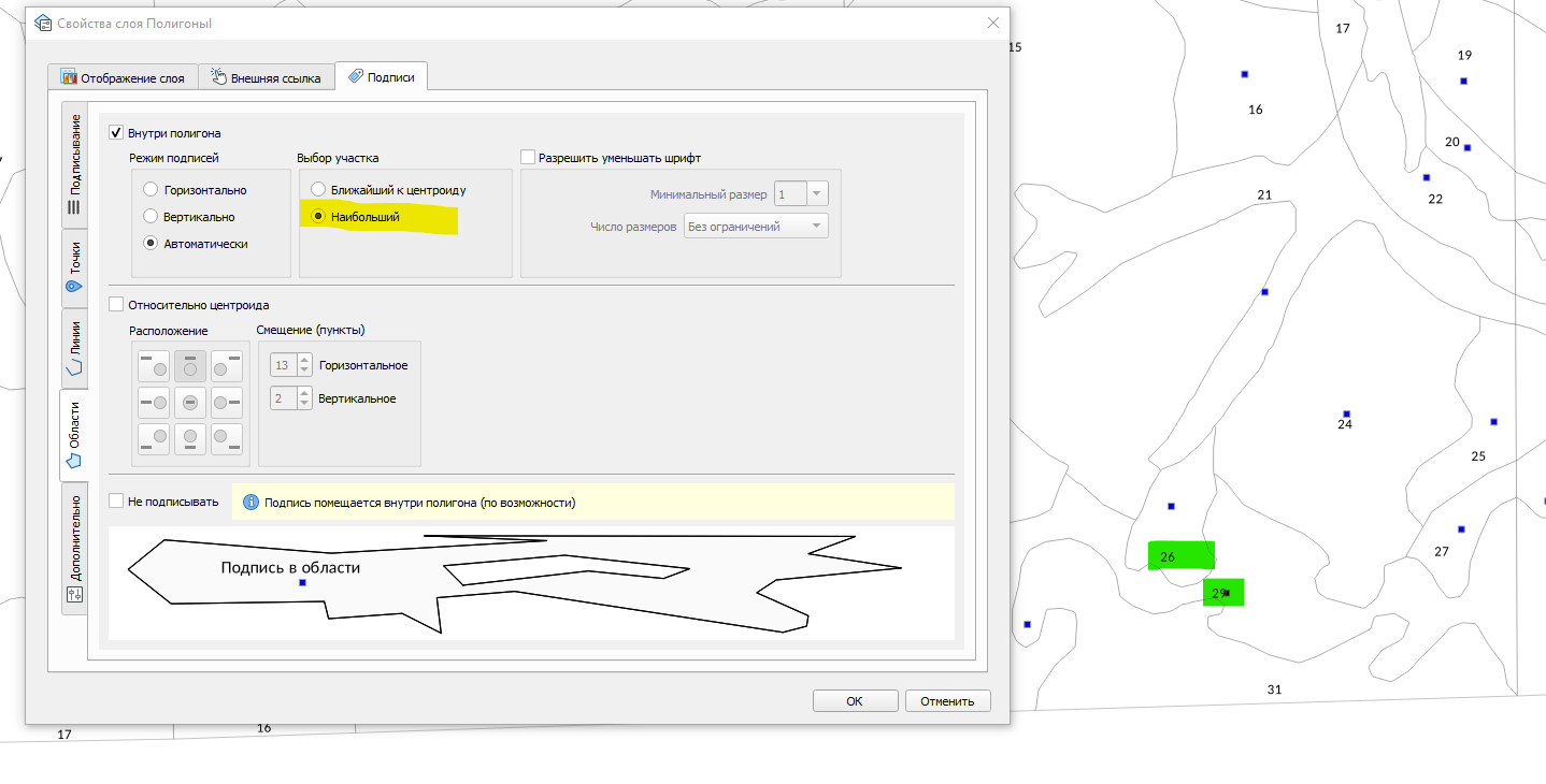

Здравствуйте, подскажите пожалуйста в Аксиома ГИС реализована возможность автоматического размещения подписи в полигоне как в Мапинфо 17 версии (рисунок 1)? Вроде что то похожие удается получить с помощью кнопки "наибольший"(рисунок 2) но не везде подписи размещаются как это делает мапинфо, например, возможно как то автоматически перенести подпись ближе к центру в местах помеченных зеленым маркером?

Чтобы подписи выводились ближе к центроиду нужно выбрать режим выбора участка "Ближайший к центроиду"
"Наибольший" - ищет наибольший участок внутри полигона для размещения в нём подписи.
Участки подписей располагаются примерно так
Возможно стоит добавить какой-то запас по высоте - чтобы участки не попадали в узкие места. Сейчас сделано ровно по высоте подписи.
