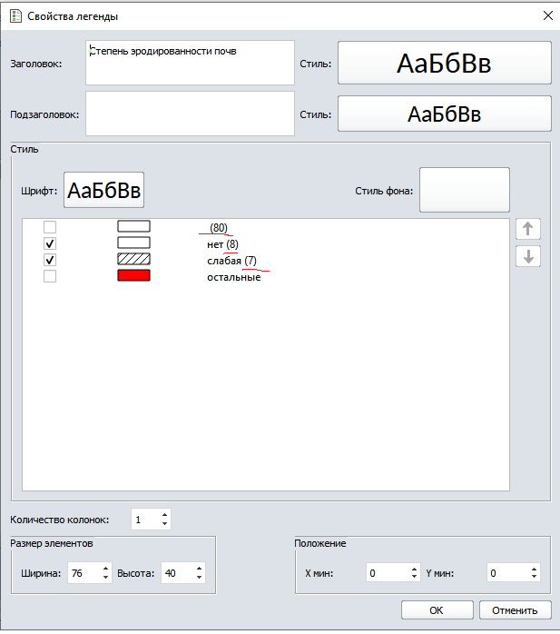

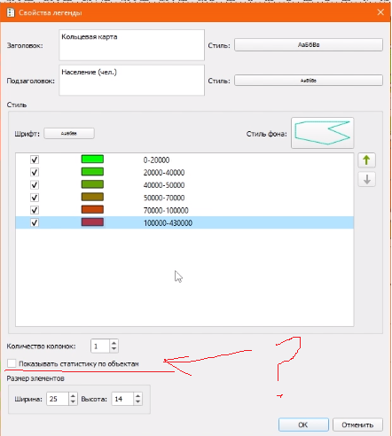

Здравствуйте, подскажите пожалуйста как убрать статистику по объектам в окне "Свойства легенды". Мне нужно сделать так, чтобы у подписей в легенде не стояло количество элементов (цифры в скобках), в одном видео нашёл, что в окне "Свойства легенды" можно убрать галочку перед "показать статистику по объектам" и эти подписи удаляются, но в программе Аксиома версии 4.4 такого не нашёл Изображение

В легенде Отдельных значений сейчас нельзя убрать статистику.
Можно в Интервалах.
Добавили в список наших ближайших задач.
