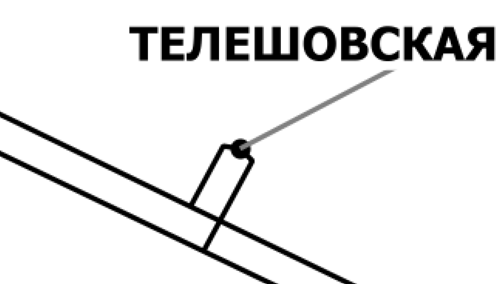

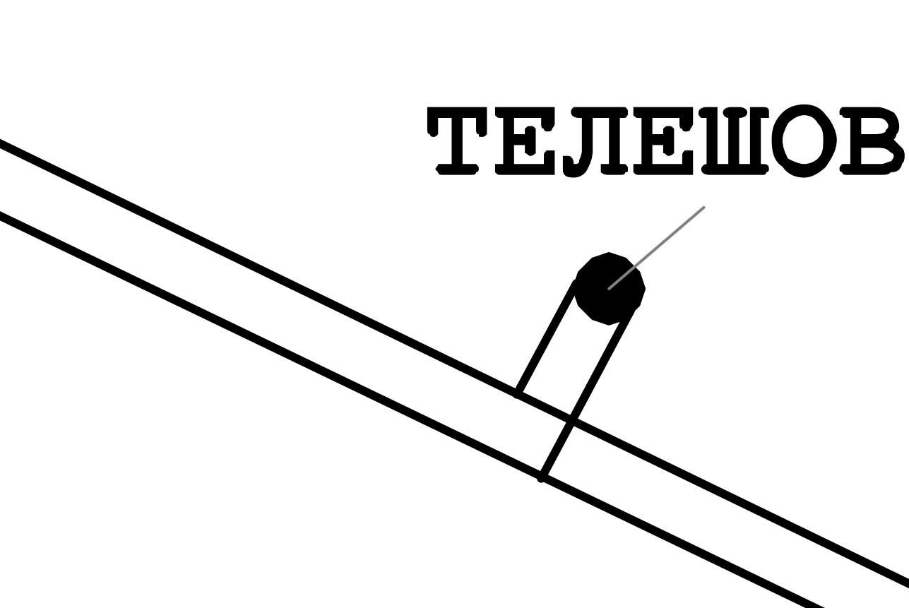

1 изображение из мапифно, 2 из аксиомы:

Во вложении 2 pdf из Аксиомы и Мапинфо Карты Мира с сайта. Лист А2. При увеличении масштаба листов видно, что Аксиома печатает в растре, мапинфо в векторе. При Экспорте Отчета аксиомы в pdf c разрешением 600, размер файла и формат сильно увеличиваются, но при этом при приближении масштаба также видны пиксели.

Да, всё верно.
Аксиома печатает в PDF изображение.
Реализация печати в PDF в виде вектора в планах. Но не ближайших.
