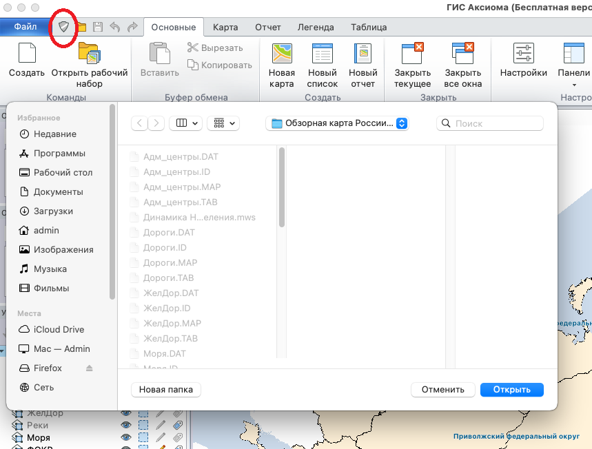

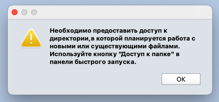

Добрый день, на маке при открытии аксиомы будь то 4.4 или 3.6, программа пишет "Необходимо предоставить доступ к директории, в которой планируется работа с новыми или существующими файлами. Используйте кнопку "Доступ к папке" в панели быстрого запуска." В поиске ответа я перерыл всё! Но программа все так же не открывает мои проекты. Так же файлы аксиомы на винде читаются вполне приемлемо, например : Пространственные объекты, но на маке это превращается в: ПаЃбва†≠б⥕≠≠л• Ѓ°к•™вл. Вот вопрос, или я не понимаю что и как делать, либо программа от слова совсем не оптимизирована под мак и смысл ее адаптации под эту операционную систему. Mac OS: 12.6.3
Требуется нажать на кнопку: "Доступ к папке"
Выбрать папку/папки в которых данные с которыми Вы работаете и открыть к ним доступ
Ограничения были вызваны требованиями App Store.
Из-за геополитики мы более не являемся официальными разработчиками App Store.
Соответственно нет смысла ограничивать доступ.
В будущих версиях мы изменим поведение и принудительно открывать доступ не понадобится.

Сообщение Maxim_gis » 01 апр 2023, 00:57
Огромное вам спасибо! Действительно, теперь при открытии доступа к директории рабочее пространство открывается полностью!
