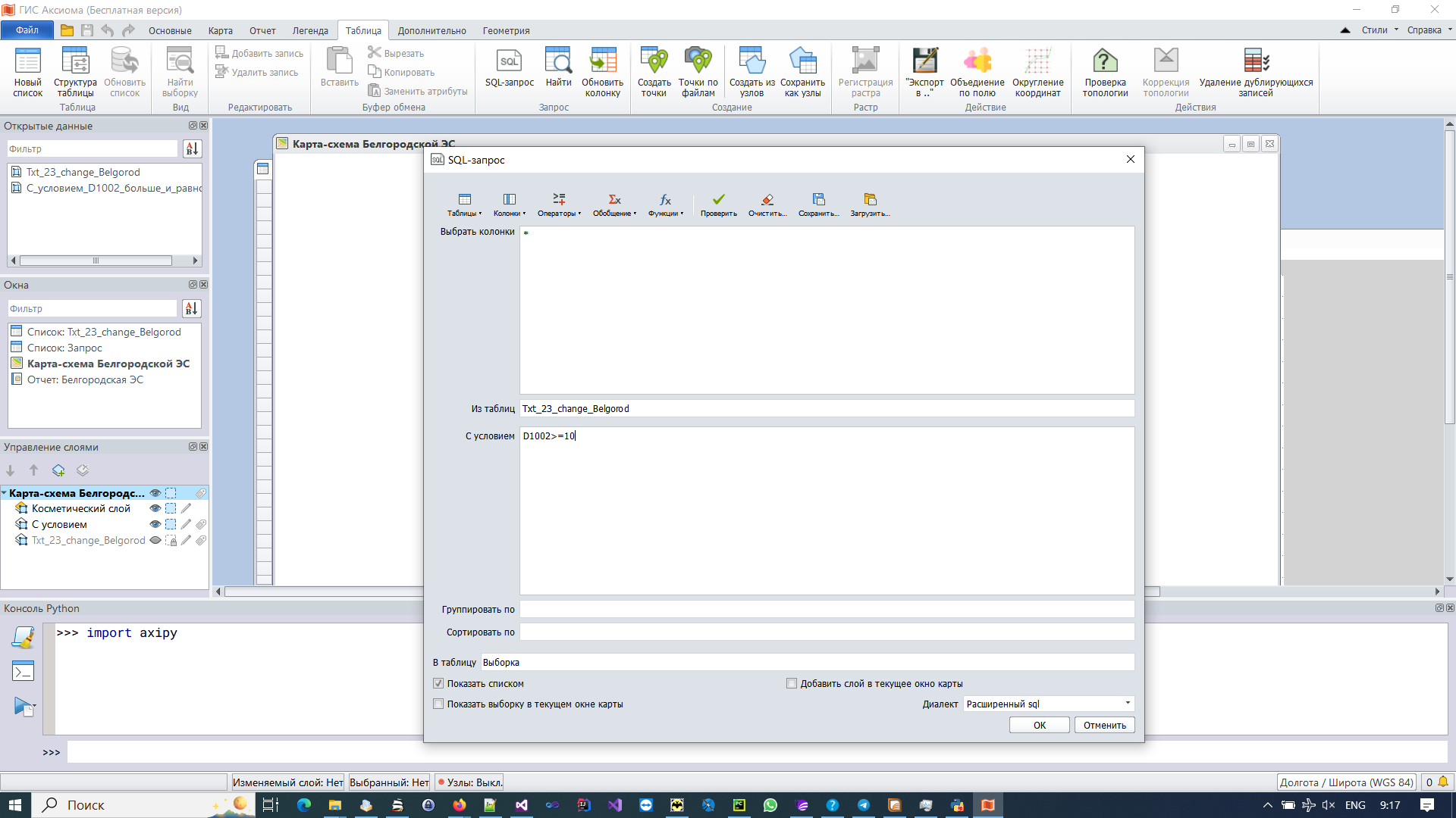

Вот рабочий набор с файлом и отчетом. Например, нужно показывать в отчете надписи относительно значений в столбце D1002

Во вложении рабочий набор forum_10 .
Выполнил запрос Переименовал слой ( так для наглядности )
Добавил в карту
Основной слой сделал не видимым
Вот так если я правильно понял проблему
Добавил в карту

Такое да, у меня тоже получилось.
