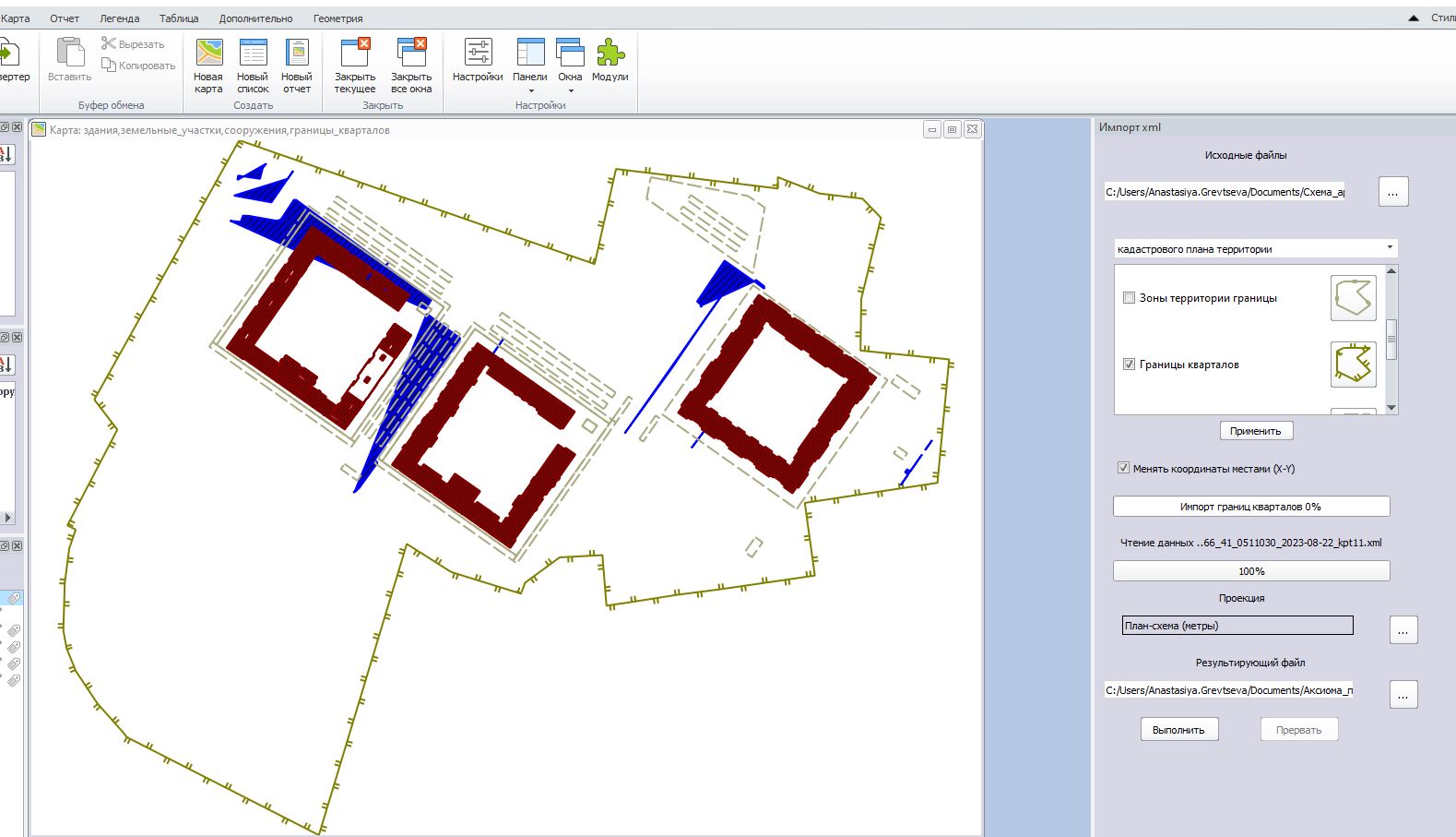

Только осваиваю работу в ГИС Аксиома. Возник вопрос по выхрузке xml КПТ и выписок. Делаю как описано в описании к данному модулю.
1) Выбираю исходный файл хмл, задаю названеие результирующего файла. Нажимаю "Выполнить". Галочки стоят по умолчанию, но в карту все равно выгружаются все слои (сооружения и пр.). Подскажите что я делаю не так? Мне необходимо выгрузить только слой участки и кварталы.
2) Когда таким же образом пытаюсь выгрузить xml выписки, вообще ничего не происходит. В карту не подгружается ничего.

Добрый день. Можете прислать пример xml с которым вы работали ?

Прикрепляю
66_41_0000000_107087_2020-12-08_evz07.xml.zip
выписка
(2.85 КБ) 912 скачиваний
66_41_0511030_2023-08-22_kpt11.xml.zip
кпт
(236.56 КБ) 936 скачиваний
