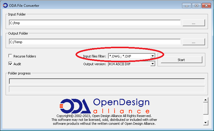

Установила конвертер по ссылке, один раз он сконвертировал, сейчас не видит файлы двг. Подскажите вы в курсе этой проблемы? Есть ещё какие то способы конвертации? Спасибо
Сообщения: 712
Re: Открытие файлов dwg
Сообщение Александр » 21 дек 2023, 10:54
Вероятно вы выбрали фильтр *.DXF
Выберите фильтр *.DWG; *.DXF для того чтобы конвертировать и dwg и dxf файлы
