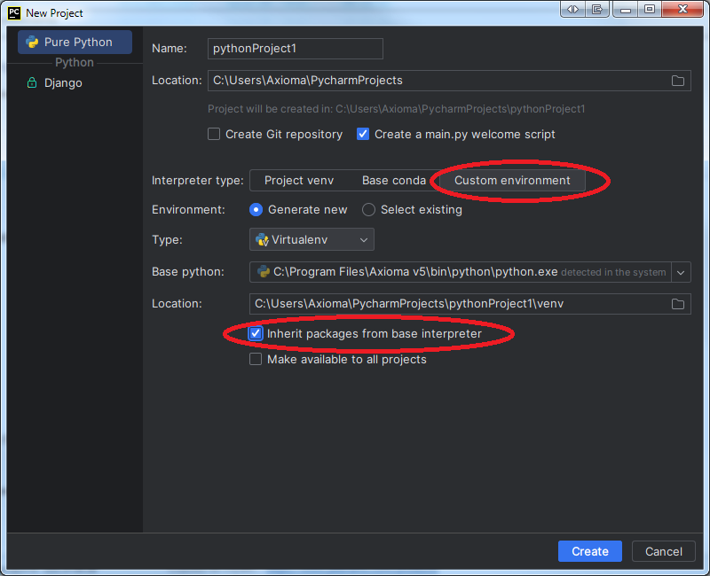

как В PyCharm подключить библиотеку axipy.
При запуске выдает сообщение
File "C:\Аксиома\Proba\pythonProject2\main.py", line 15, in <module>
import axipy
ModuleNotFoundError: No module named 'axipy'
при создании проекта нет режима
• Требуется установить галочку Inherit global site-packages, чтобы Python смог
обнаружить axipy;

Вы делаете так как описано на https://axioma-gis.ru/axipy/dev-guide/5.1/user_guide/development/pycharm_windows.html
В PyCharm интерфейс несколько поменялся и теперь окно создания проекта выглядит так:
галочку "Inherit global site-packages" переименовали в "Inherit packeges from base interpreter"
Плохая новость в том, что эта галочка похоже перестала работать и это видимо баг в PyCharm.
Чтобы исправить ситуацию откройте файл pyvenv.cfg в созданной папке с виртуальным окружением и измените:
include-system-site-packages = false
на
include-system-site-packages = true
После чего перезапустите PyCharm
