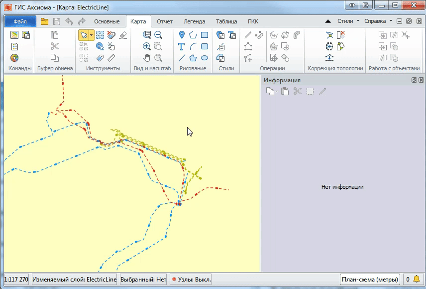

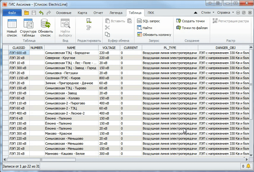

При редактировании в окне Список, значения выводятся и редактируются из справочника:
При редактировании в панели Информация, значения выводятся в виде кодов, но можно редактировать выбирая данные из списка:
