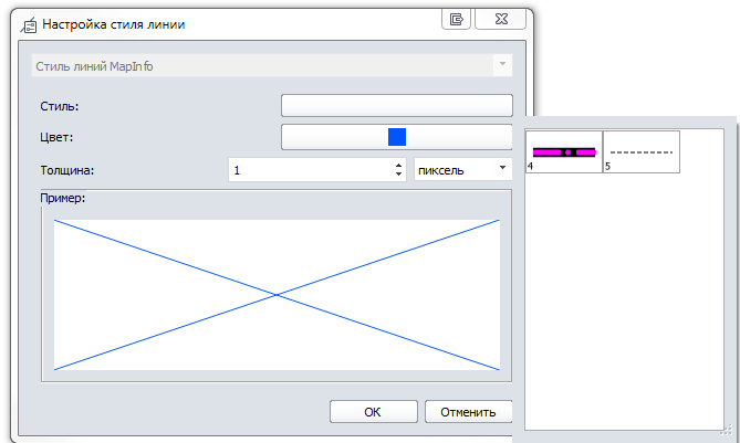

Здравствуйте! Спасибо за сообщения. Файл типов линий MapInfo сконвертирован с помощью дополнительного модуля "Конвертер стилей линий". Путь к переконвертированным линиям добавлен с помощью дополнительного модуля "Каталоги со стилями". В программе StrokeStyleEditor.exe стили линий видны. Если вызвать через стандартную кнопку программы "Стили линий" - нажать на кнопку "Стиль" - пустое окно.
Скриншоты и часть типов линий отправляю Вам на почту forum@axioma-gis.ru.

Сообщение Александр » 29 мар 2024, 16:41
Я настроил путь к вашим стилям линий. И стили линий видны.
Проблема, которую вы описали, связана с отображением стиля в кнопке "Стиль"?
В списке доступных стилей всего 2, но выбранный вами до этого стиль не входит в этот список после смены набора.
Из-за этого изображение не отображается в кнопке.
Для решения проблемы попробуйте выбрать другой стиль.
Желательно, чтобы стили были без пропусков в нумерации, а также содержали стили 1 и 2.

Сообщение LiSa » 04 апр 2024, 10:37
Спасибо большое. Все получилось.
