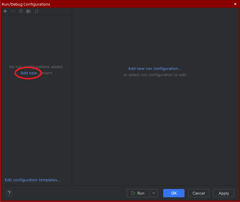

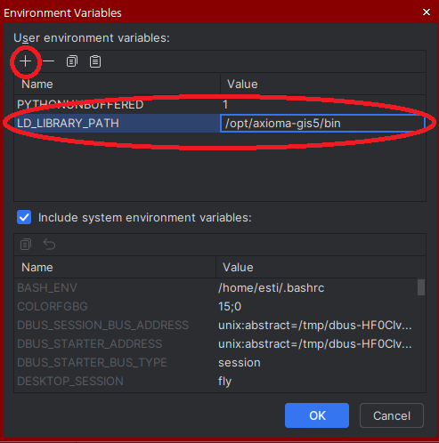

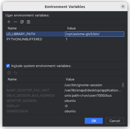

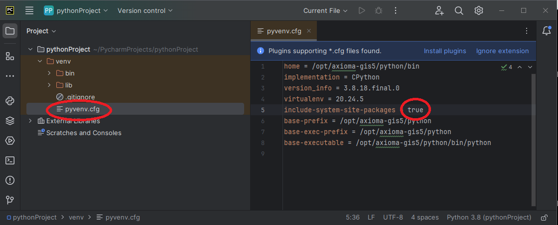

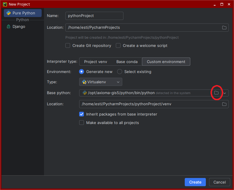

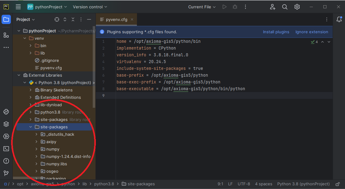

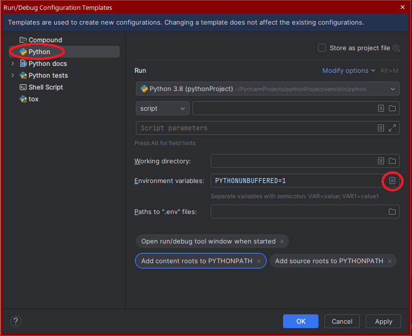

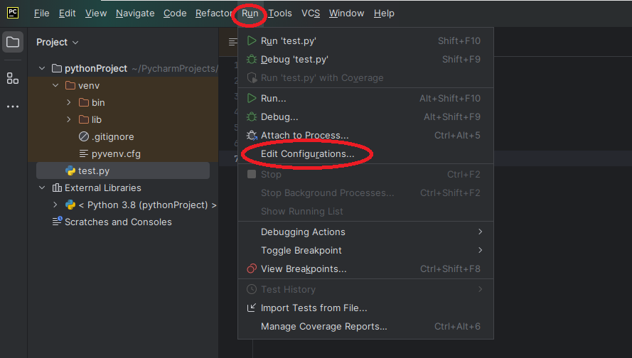

Re: Виртуальное окружение в Astra Linux
1) Указать путь к Python-у Аксиомы
2) Отредактировать include-system-site-packages в pyvenv.cfg
3) Закрыть и снова открыть проект
В проекте станут видны библиотеки Аксиомы 4) Открыть конфигурации 5) Добавить новую конфигурацию 6) Отредактировать переменные окружения 7) Установить LD_LIBRARY_PATH 8) Запустить Аксиому
Не обязательно устанавливать переменную среды LD_LIBRARY_PATH для всей системы. В PyCharm можно настроить переменные среды для каждого проекта отдельно.
Выше приводил скриншоты настроек PyCharm 24.1 в AstraLinux 1.7
В крайнем случае настройте переменную среды для процесса. Для этого создайте скрипт, который будет запускать PyCharm с нужными переменными среды.

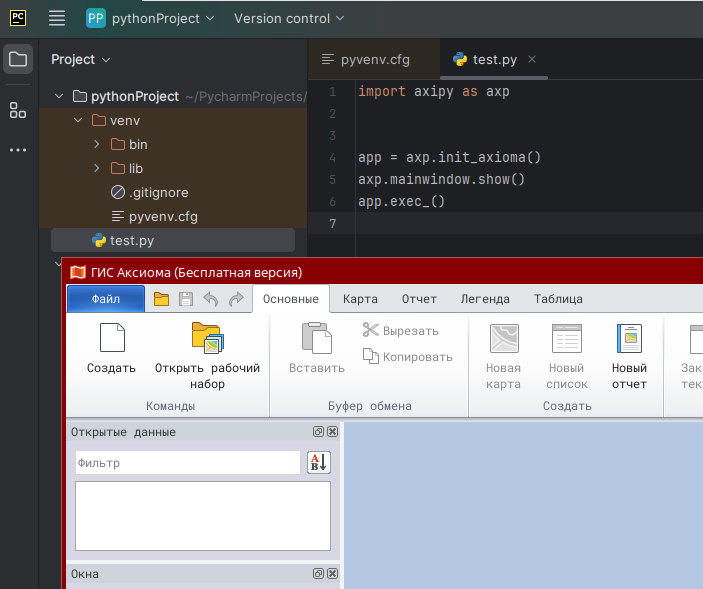

Установил переменную среды LD_LIBRARY_PATH на время сессии по команде: export LD_LIBRARY_PATH=/opt/axioma-gis5/bin:$LD_LIBRARY_PATH
Настройка прошла до конца, библиотека axipy подсоединилась.
Кнопка Пуск не отключилась.
Прописал тестовую программу. Замечаний нет. Запустил. Не прошла - ошибка:
PySide2/__init__.py: Unable to import shiboken2 from /home/././PycharmProjects/pythonProject, /opt/axioma-gis5/python/lib/python38.zip, /opt/axioma-gis5/python/lib/python3.8, /opt/axioma-gis5/python/lib/python3.8/lib-dynload, /home/././PycharmProjects/pythonProject/venv/lib/python3.8/site-packages, /opt/axioma-gis5/python/lib/python3.8/site-packages
ImportError: libshiboken2.abi3.so.5.15: cannot open shared object file: No such file or directory
Подскажите, пожалуйста, с чем это может быть связано.
Попробуйте добавить новую конфигурацию как написано в пунктах 5-7 viewtopic.php?f=2&p=6057#p6020
Оставил и переписал одну конфигурацию. В кнопке "Run/Debug configurations" установил название данной конфигурации. Всё заработало. Большое спасибо!
