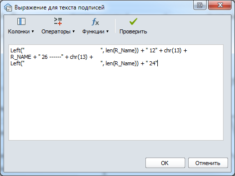

К сожалению, в настоящее время нет простого способа оформления сложных подписей. Можно попробовать сделать так.

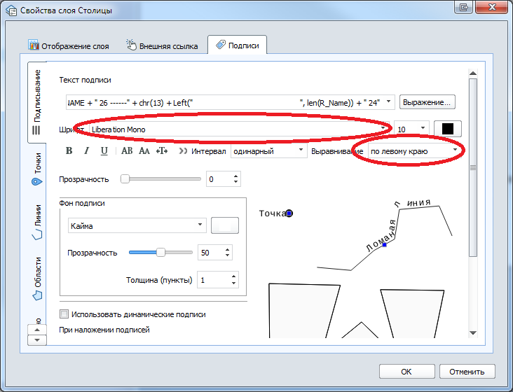

Здесь функция left отрезает от строки с пробелами ровно столько пробелов сколько символов содержится в колонке.
При использовании моноширинного шрифта и выравнивании по левому краю

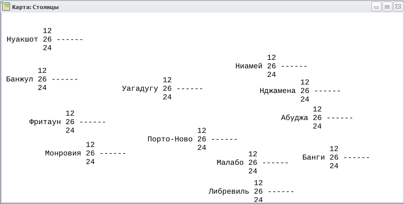

результат будет таким:
Left("                                                   ", len(R_Name)) + " 12" + chr(13) +
R_NAME + " 26 ------" + chr(13) +
Left("                                                   ", len(R_Name)) + " 24"
