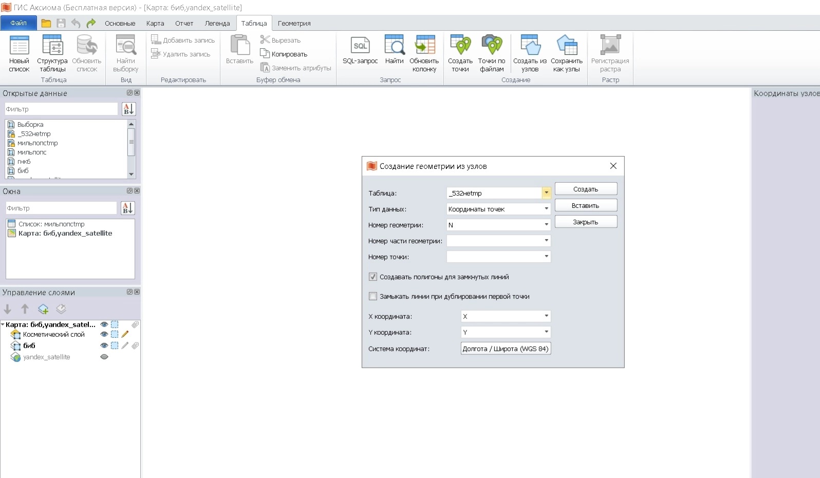

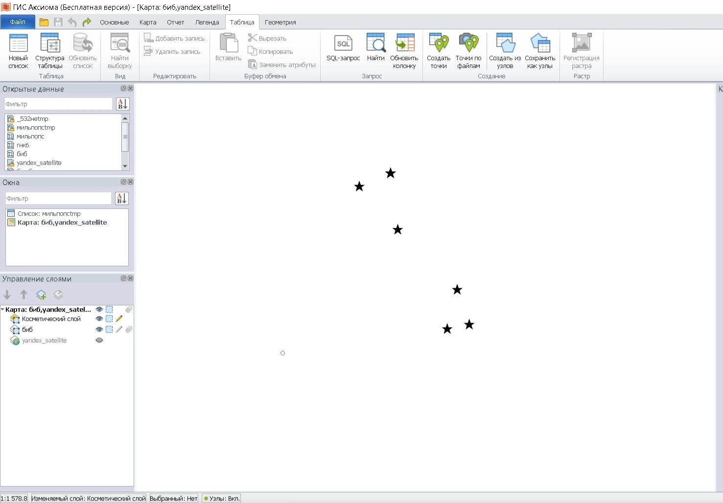

Премного благодарна, Вам, Александр! Но появилась следующая проблема, при внесении координат, я не могу выбрать как у вас схема (метры), т.к. у меня данные в градусах, из-за этого точки не соединяются, а отмеченны просто как точки. Как это можно решить? Все данные для удобства вам прикреплю.

Извините, из за невнимательности постаивла галочку не туда, все получилось спасибо!
