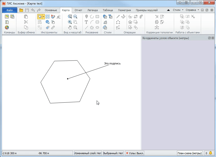

Здравствуйте! При включении ручных подписей с режимом стрелка или линия стрелка всегда указывает на центроид объекта. Но иногда требуется изменить место куда указывает стрелка. В справке про это ничего не нашел. Существует такая возможность ?

Стрелка подписи всегда идёт к центроиду объекта.
Проще всего сдвинуть центроид в режиме Форма.
Если этот вариант не подходит, то можно нарисовать невидимую точку (точку оформленную невидимым символом) и уже к ней сделать подпись.

Александр писал(а): 02 май 2024, 16:30 Стрелка подписи всегда идёт к центроиду объекта.
Спасибо за ответ. Тоже не плохой вариант. :D
