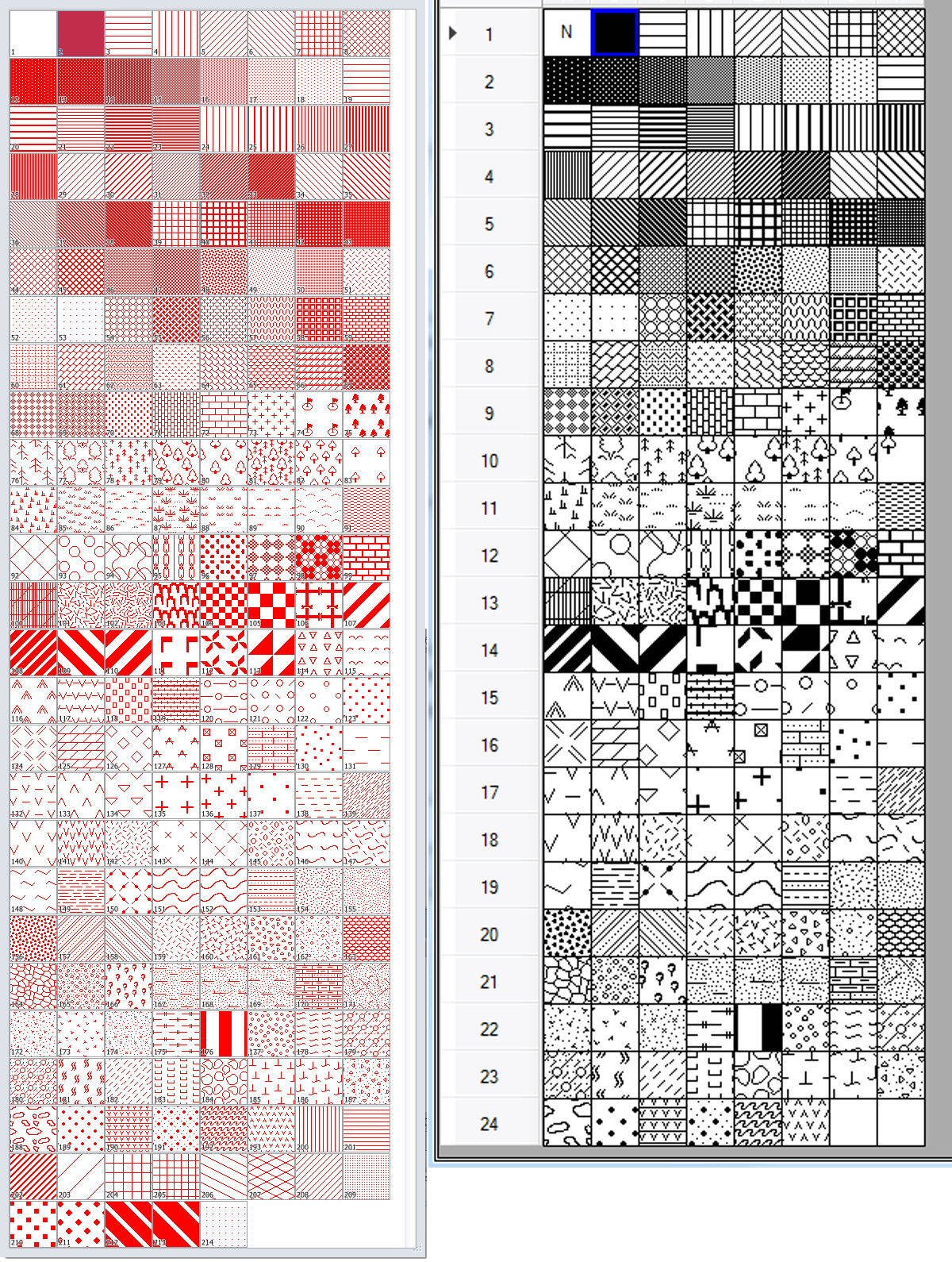

Здравствуйте! В MapInfo пользуемся стандартными заливками. При переходе на ГИС "Аксиома" нам потребуется расположить в файле заливок заливки в другом порядке. Как это сделать? Спасибо.

Не сразу разобралась, правильно ли я понимаю, что файл стилей заливок представляет собой копию файла стилей заливок MapInfo + 15 дополнительных заливок?
Сообщения: 823
Re: Редактор и конвертор заливок
Сообщение Александр » 27 май 2024, 13:14
Да, изначально настроено так.
Слева стили заливок Аксиомы, справа MapInfo v2019
