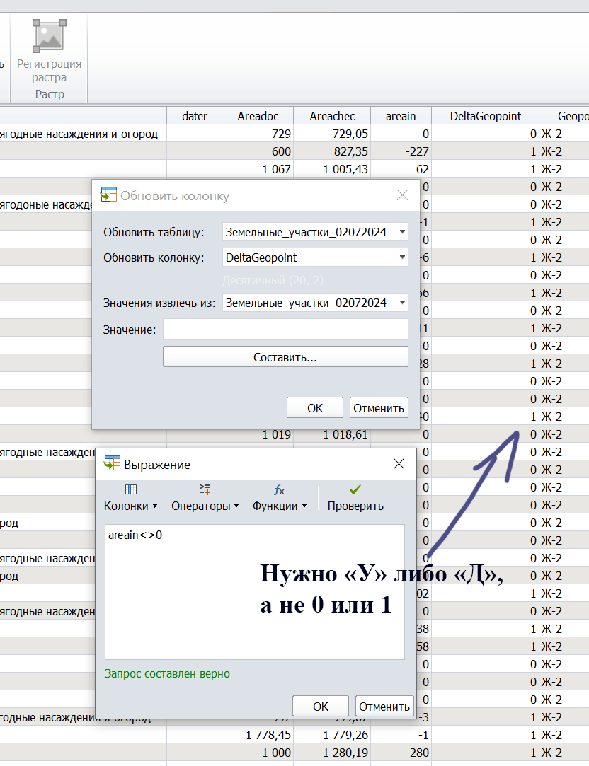

Коллеги, прошу помочь с вопросом.
Как можно обновлять колонки сразу с выполнением условий. Например присвоить определенное значение если значение в другой колонке равно какому условию. Например
если значение <>0 то нужно поставить знак "У", иначе знак "Д".

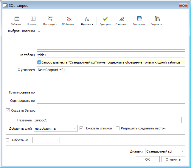

Это можно сделать в два приёма:
  1. Создать SQL-запрос, в котором выбираются все столбцы из таблицы с требуемым условием. В вашем случае условие будет таким: DeltaGeopoint = '1'
  2. После этого необходимо обновить соответствующий столбец Запроса.
После этого Запрос можно закрыть.
