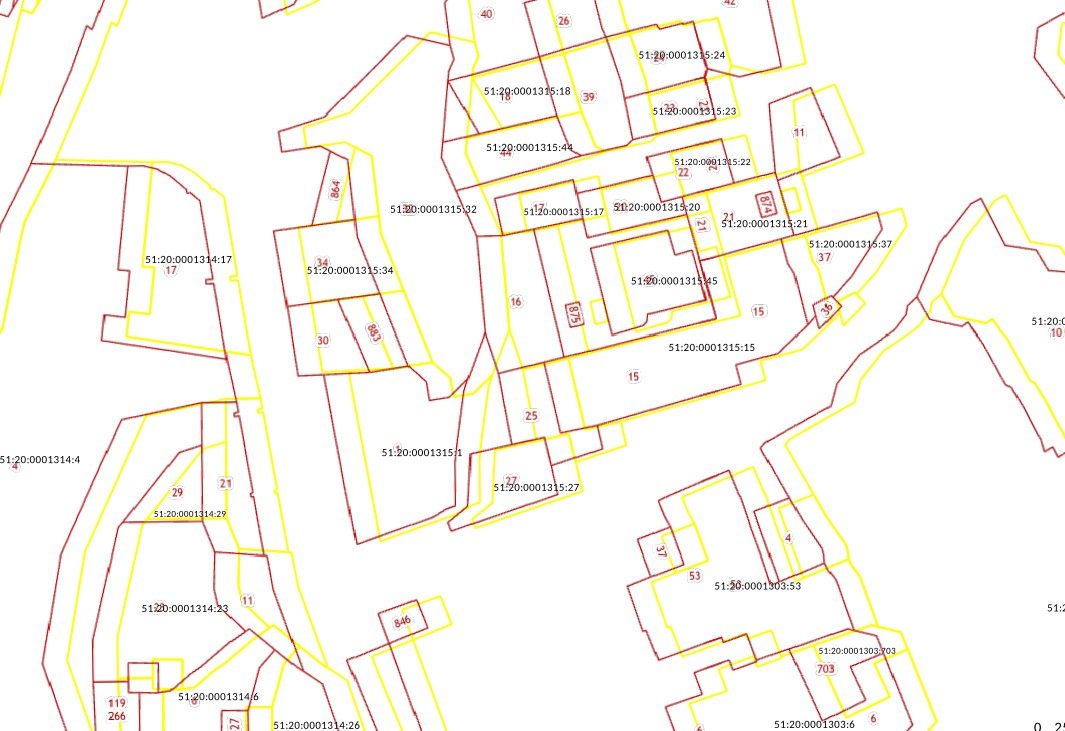

Подскажите, почему модуль Публичной кадастровой карты и мой слой Parcel не совпадают? см изображение. Какие настройки нужны? Проекция и там и там стоит одинаковая - МСК-51

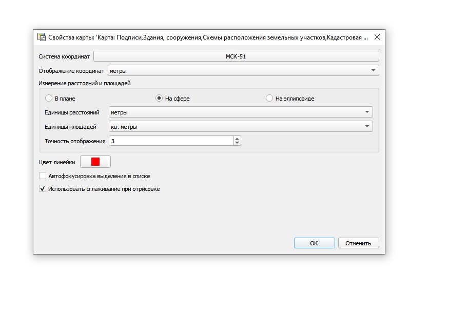

Дело в том, что мой Parcel (желтый на фото) - это слой который мне еженедельно предоставляет Росреестр. Система МСК-51 (см. первое фото). А ведь сдвиг на ПКК (когда была подложка спутниковых снимков Google) тоже был.

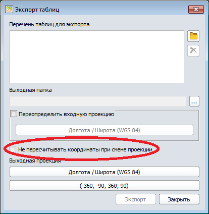

Если вы просто изменили систему координат карты или пересохранили таблицу в новой системе координат, то этого недостаточно. В таком случае координаты будут просто пересчитаны из одной системы координат в другую.
Для изменения системы координат таблицы без пересчета координат самих объектов, можно использовать модуль "Экспорт таблиц с заменой КС".
Для этого необходимо активировать данный модуль, нажав на кнопку "Модули" на вкладке "Основные".
После активации модуля появится кнопка "Экспорт таблиц" на той же вкладке.
Чтобы избежать пересчета координат при изменении системы координат установить соответствующую галочку в модуле.
Наилучшим вариантом будет запросить у поставщика данных информацию о процедуре перехода от системы координат МСК-51 к другой широко используемой системе координат или попросить их выполнить пересчёт данных.

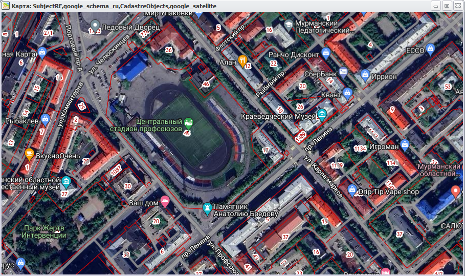

А что с подложкой снимков Google не так?

Публичная кадастровая карта Росреестра (https://pkk.rosreestr.ru) и подложка от спутника Google раньше не бились же - всегда был сдвиг (сейчас там нет возможности спутник подрубить). Задавал Росреестру не раз этот вопрос, ответить не могли почему так.
