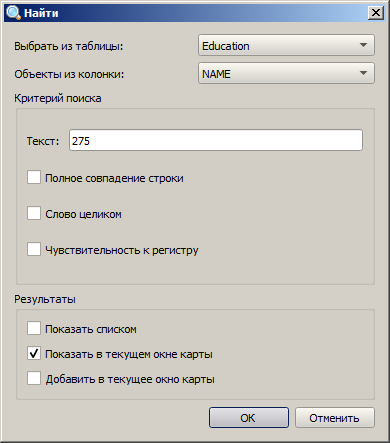

Прилагаю частичный файл с точечными объектами, который мы используем в работе.
Последовательность:
1. стандартный запрос (скриншот также прилагаю)
2. объект на карте программой выделяется
3. нажимаю на кнопку "приблизить выбранное"
