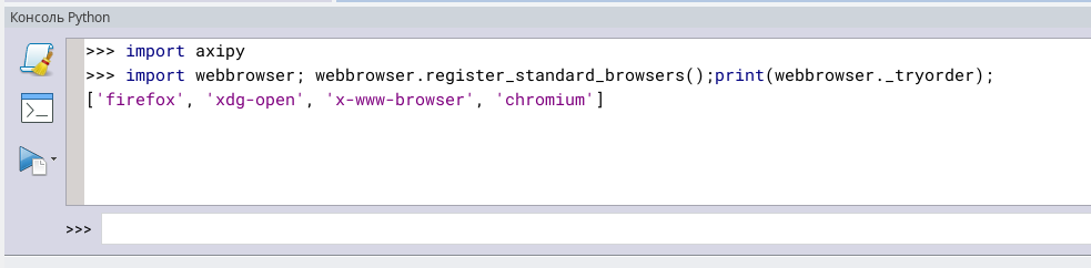

Re: Браузер по умолчанию под AstraLinux
К сожалению, мы не смогли повторить данную ситуацию. На релизе 6.0 под AstraLinux версий 1.7 и 1.8 данный код при выполнении в Аксиоме выдает firefox.desktop

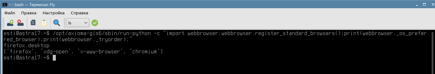

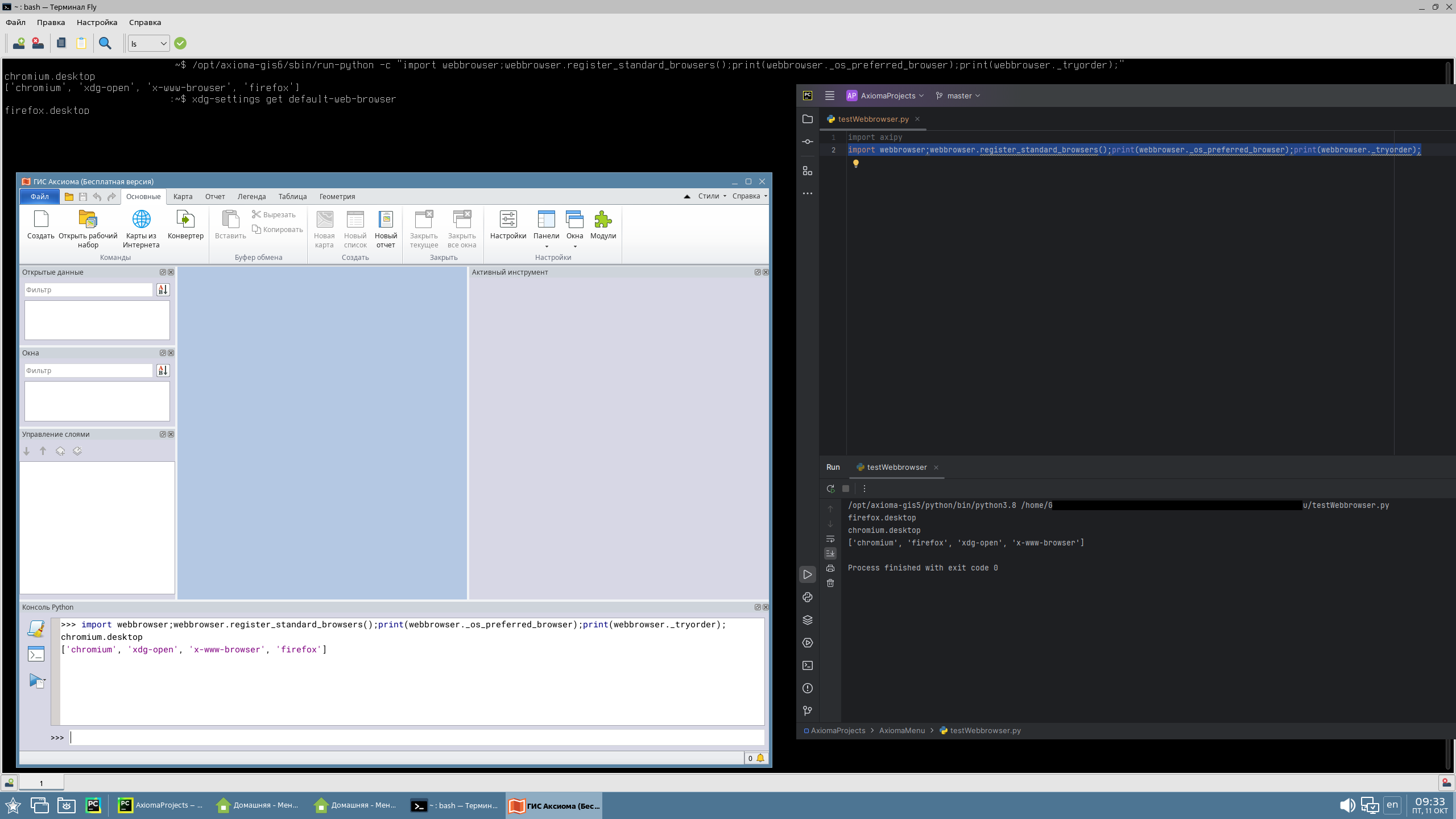

Направляю наш скриншот.
Информация из лог файла прилагается.
Администратор: скрыл log-файл

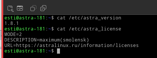

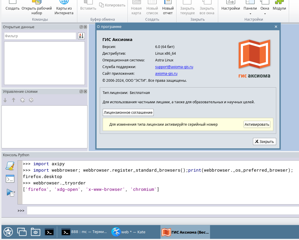

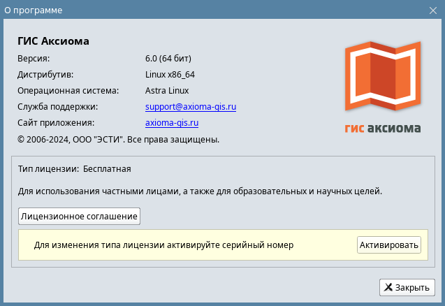

Давайте уточним версию продуктов. Для Астры можно посмотреть так:
Ну и Аксиома - окно "О программе"
#cat /etc/astra_license
#cat /etc/astra_version
- Screenshot_20241011_115433.png (23.22 КБ) 12827 просмотров
День добрый!
$ cat /etc/astra_license
MODE=1
DESCRIPTION=advanced(voronezh)
URL=https://astralinux.ru/information/licenses
$ cat /etc/astra_version
1.7.4
MODE=1
1.7.4
День добрый
Информация по версии Axioma
- bug_astra_axiome_version.png (31.54 КБ) 12783 просмотра

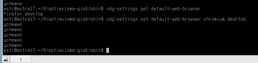

Можно попробовать в системе переключить браузер по умолчанию.
См аттач
#xdg-settings set default-web-browser firefox.desktop
- Результат
- 3.png (18.83 КБ) 12763 просмотра
- Меняем
- 2.png (8 КБ) 12763 просмотра
- Было изначально
- 1.png (18.9 КБ) 12763 просмотра
