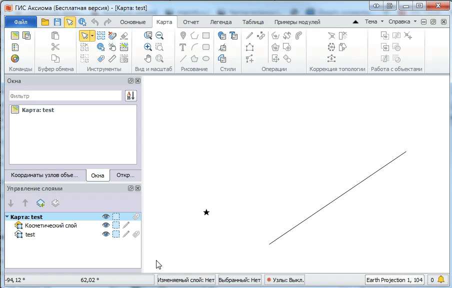

1. Пример, если выбираешь объект линия (не активируя инструмент "форма"),
привязываясь к одному из крайних узлов линии пытаешься параллельно перенести линию,
то меняется положение одного из узлов, второй остается на том же месте, т.е. не получается сдвинуть линию с привязкой к крайнему узлу.
Параллельный перенос работает только в том случае, если не привязываешься к узлам.

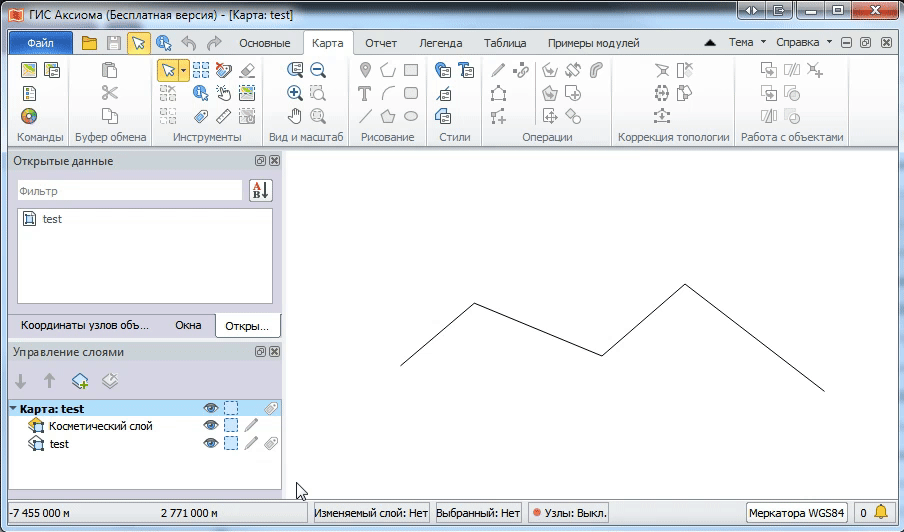

2. Имеется необходимость добавить доп. узел между двумя существующими например узлами на линии,
то в Mapinfo узел добавлялся строго на отрезке между крайними точками,
в Axioma при добавлении узла идет смещение вправо или влево узла относительно отрезка, т.е. ломанная,
не получается образовать прямой отрезок с тремя или более узлов.

1) При редактировании линии, если вы перетаскиваете одну из её точек мышкой, это изменяет положение этой точки. В результате линия не перемещается целиком, а изменяется её форма.
2) Чтобы добавить новый узел между существующими узлами, удерживайте клавишу Ctrl во время его добавления.

Александр писал(а): 11 окт 2024, 15:47 1) При редактировании линии, если вы перетаскиваете одну из её точек мышкой, это изменяет положение этой точки. В результате линия не перемещается целиком, а изменяется её форма.
- в том то и вопрос, как "параллельно" перенести/сместить линию привязываясь к одному из крайних узлов, в mapinfo это было возможно

1) Я проверил в версиях MapInfo 8.5 и 19. Результаты аналогичны тем, что в Аксиоме: при перетаскивании одного из узлов линии с помощью мыши изменяется внешний вид линии, но перемещение линии не происходит.
В Аксиоме можно перенести линию в режиме "Форма" с привязкой к узлам. Для этого сначала выделите оба узла линии, удерживая клавишу Shift. Затем перетащите один из узлов, в режиме привязки к узлам.

Сейчас к сожалению нет возможности привести пример как это работало в Mapinfo,
но то что предложили как решение в Axioma подходит для требуемых задач. Спасибо.

Kirill писал(а): 10 окт 2024, 15:52 2. Имеется необходимость добавить доп. узел между двумя существующими например узлами на линии,
Это зависит от области охвата проекции. Чем она больше, тем больше изгиб ломаной вы получите. Но, ломаная будет всегда, т.к. координата округляется до определенного значения.
Просто при малых областях изгиб визуально не видно, т.к. округлений до большего количества знаков после запятой.
Это независимо в мапинфо или аксиоме. Такая структура Таб файлов.
