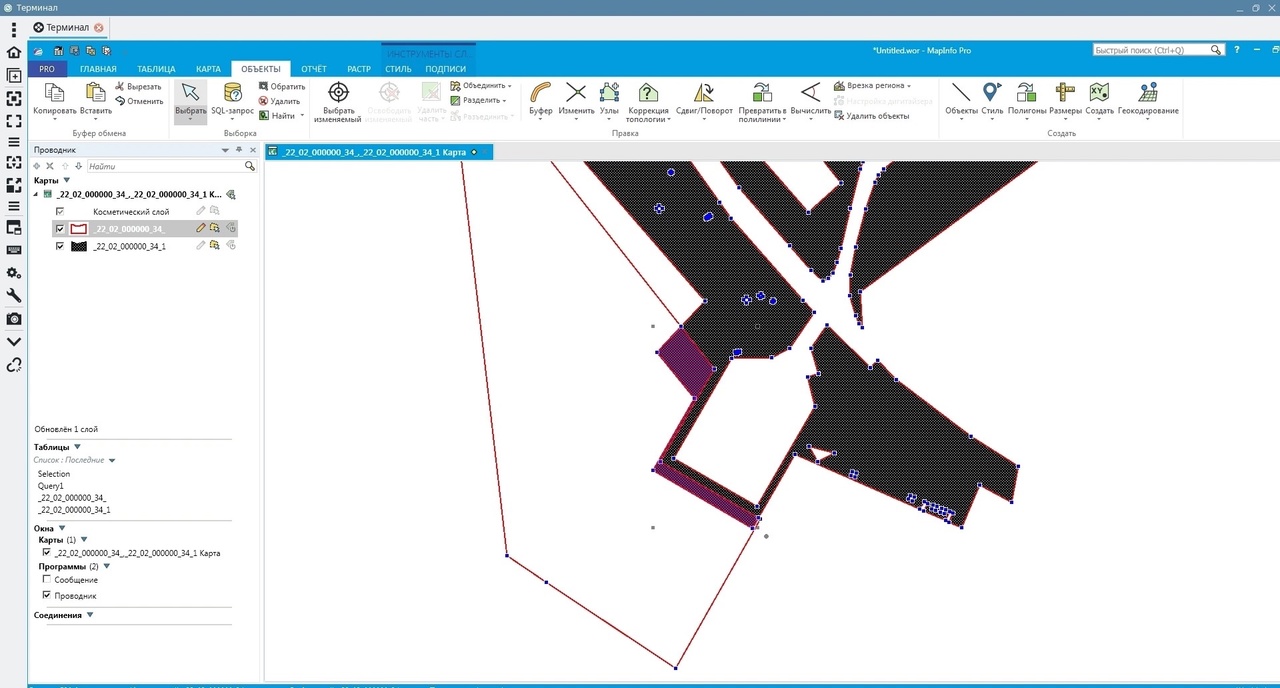

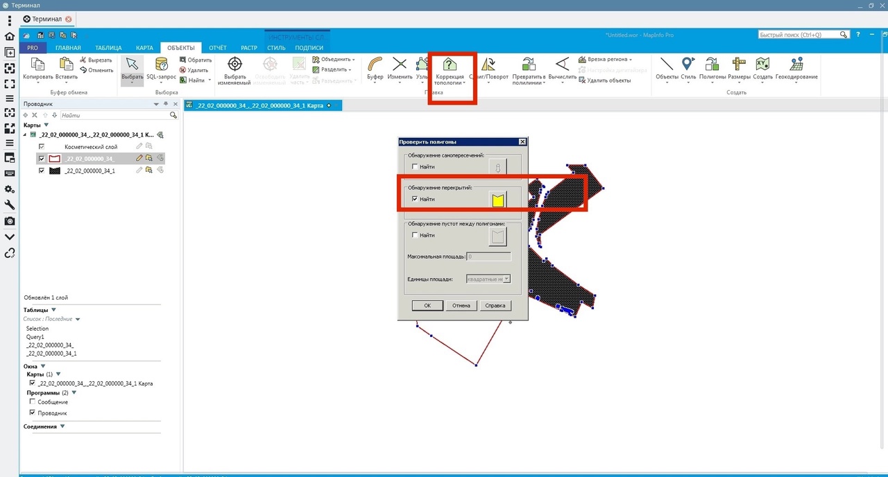

Здравствуйте! Существует задача обнаружения перекрытий и далее их устранение. Работаем в программе Гис Аксиома, Ранее Работали в МапИнфо и действия были следующие: мы выбираем и делаем изменяемым объект ( который "перекрывает" наш исходный объект, далее копируем его. Затем выбираем изменяемым исходный объект вставляем. Вставленный объект подсвечивается, я зажимаю Shift и выбираю исходный объект( подсвечены оба)Далее жму коррекция топологии и ставлю галочку обнаружение перекрытий, после данных действий остаётся выделенный кусочек который показывает перекрытие и я его выгружаю. Попробовав так же в Гис Акиома ничего не вышло( Помогите, пожалуйста,.. Возможно ли в Гис Аксиоме есть что то подобное? Какова будет последовательность действий?

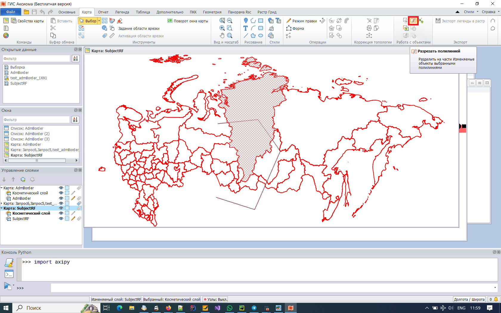

Спасибо, подскажите ещё, пожалуйста, кнопка разрезать полигон
полилинией. Мы ей активно пользовались
в МапИнфо, есть ли в Гис Аксиома данное
действие?
Сообщения: 581
Re: Устранение перекрытий
Сообщение gisamap » 23 окт 2024, 12:01
Да есть
