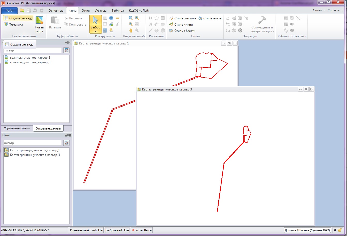

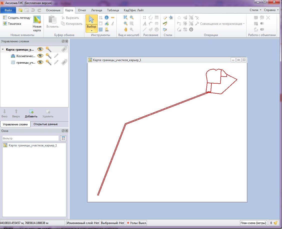

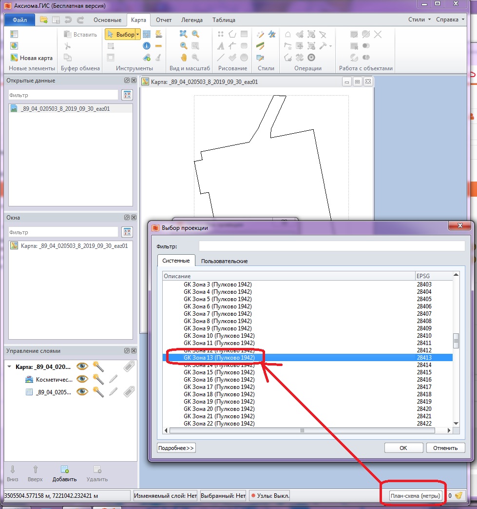

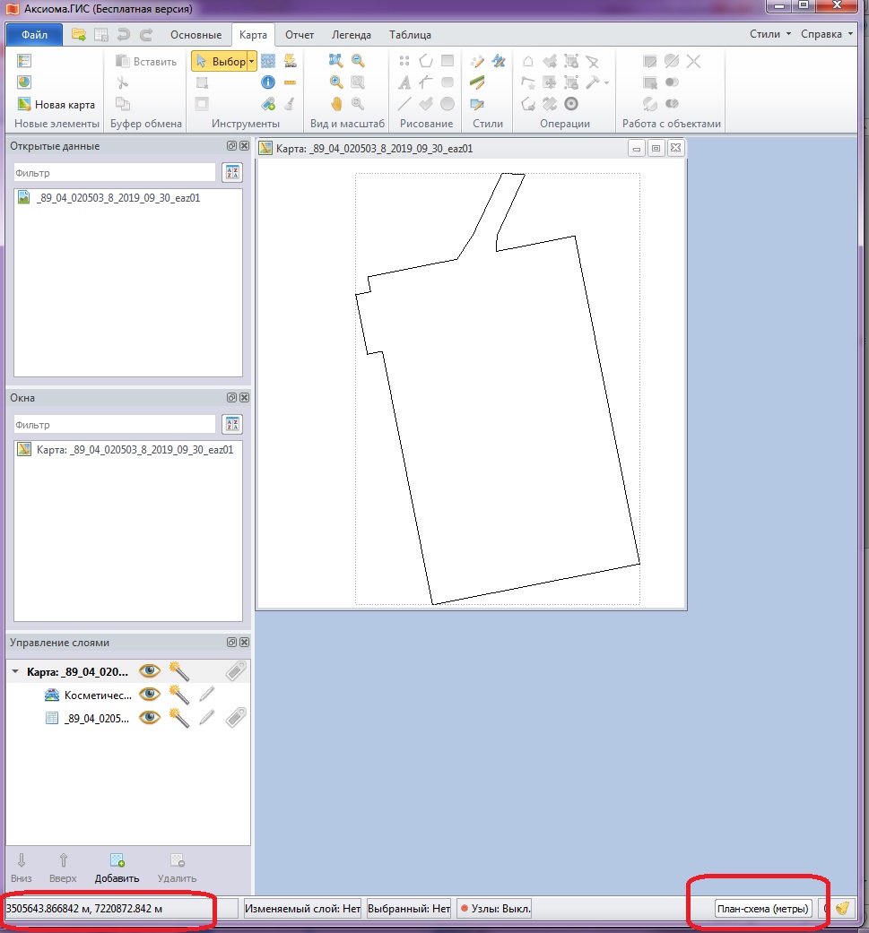

Добрый день! Передо мной задача из план-схемы (метры) (План-схема метры.jpg) пересчитать в долготу-широту
(Пулково42). При переходе из план-схемы в гаусса крюгера участки значительно искажает (ГК 13 зона.jpg). Также
искажает при переходе напрямую в долготу-широту (Долгота-широта.jpg) . Это происходит и при использовании функции
"сохранить таблицу как..." , и при использовании модуля "Экспорт таблиц с заменой КС" . Также пробовала в служебный
файл PROJECTIONS.PRJ добавить свои используемые в Мапинфо параметры, при использовании проекций из мапинфо через
функцию "сохранить таблицу как..." вообще теряется геометрия. Черезмодуль "Экспорт таблиц с заменой КС" - также
искажает. Что я делаю не так?

- Долгота-широта.jpg (177.92 КБ) 39131 просмотр
- ГК 13 зона.jpg (189.96 КБ) 39131 просмотр
- План-схема метры.jpg (159.49 КБ) 39131 просмотр

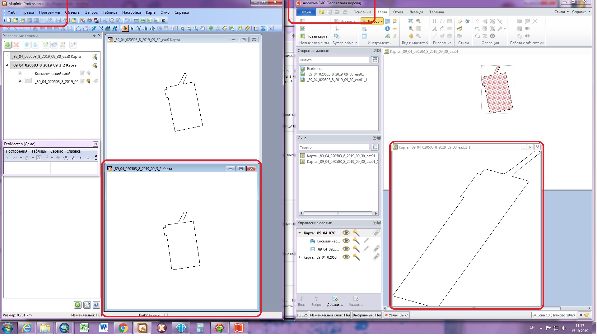

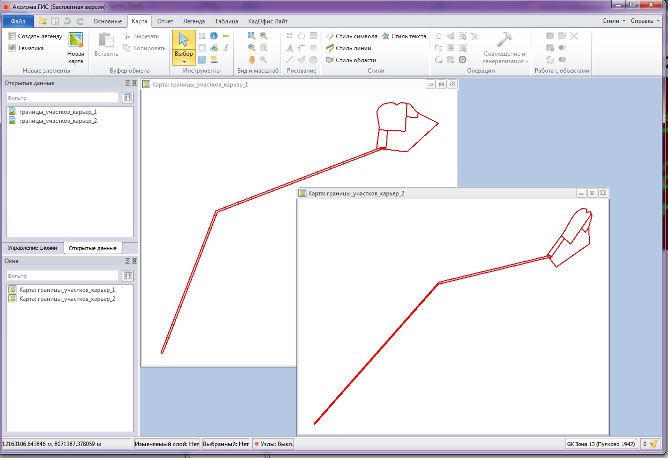

Система координат исходника план-схема метры (сведения ЕГРН) (отображено на картинке "Безымянный1")
Последовательность действий в Мапинфо: 1. Определяю зону в ск63 - 3 зона
2. Далее в гаусса-крюгера 13 зону
Последовательность действий в АксиомеГИС: 1. Через "Сохранить таблицу как" меняю проекцию на "GK Зона 13 (Пулково 1942)" (отображено на картинке "Безымянный2"),
На картинке "Безымянный" пересчет в Мапинфо и в Аксиоме одного и того же файла.

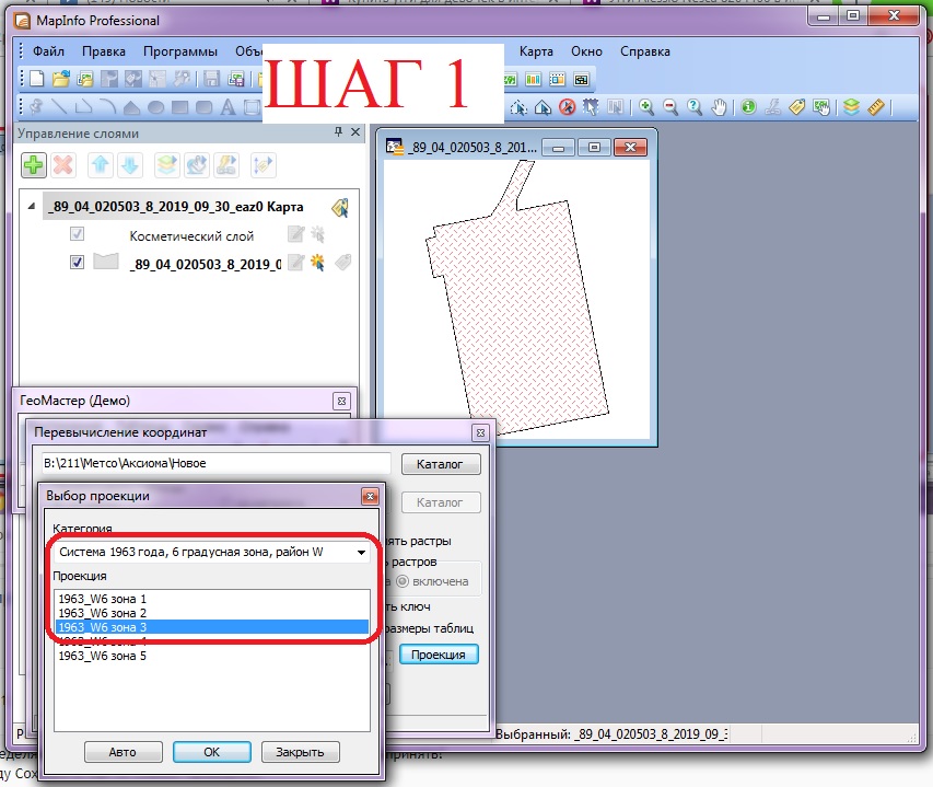

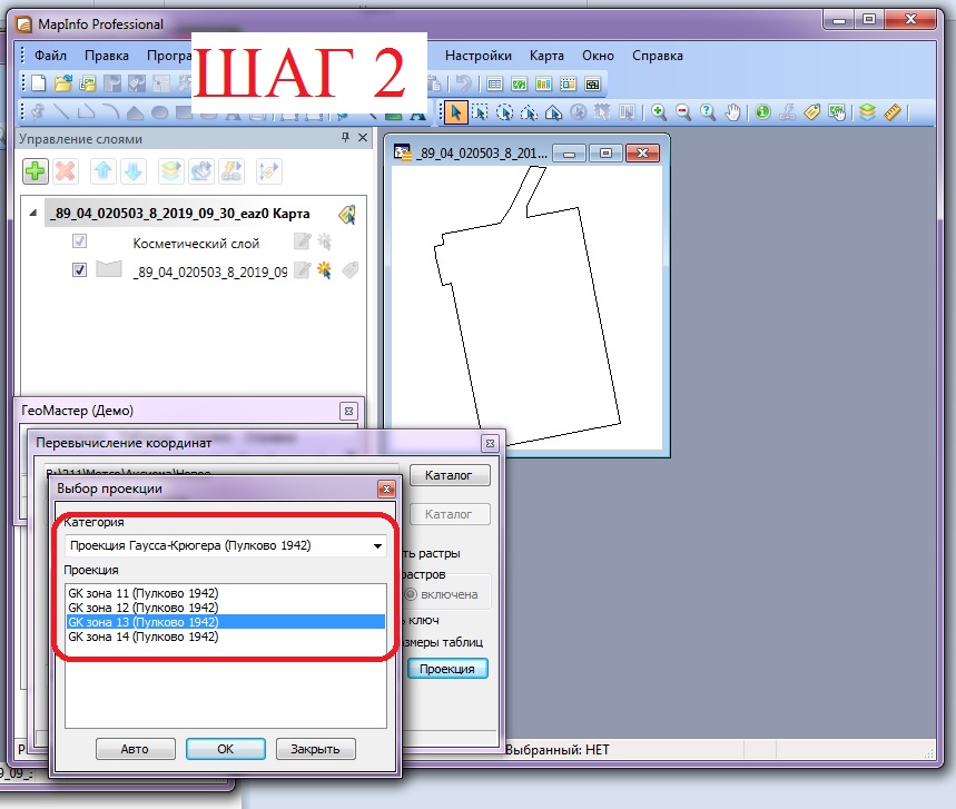

В Мапинфо я все делаю с помощью Геомастера (Дополнительный модуль мапинфо для (в том числе) изменения проекции таблиц, а также перевычисления координат таблиц ).
С его помощью первым шагом я даю мапинфо понять, что мои участки сидят в 6-градусной зоне W зоне 3. Шаг 2: перевожу в ГК , зона 13. Шаг 2 в мапинфо это получается то же самое, что и в аксиоме "Сохранить таблицу как" со сменой проекции (либо "Экспорт таблиц с заменой КС" - суть не меняется). Только мапинфо не искажает участки, а аксиома искажает.
Прикрепляю 2 картинки с шагом 1 и шагом 2 в мапинфо.
