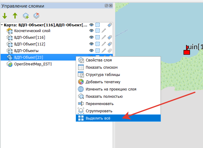

Спасибо, но мне нужно немного другое.
У меня уже есть в окне "Управление слоями" - несколько слоев (уже добавленных)
Мне нужно один из них сделать выделенным, через интерфейс это делается через подменю "Выбрать все".
Вопрос как это сделать программно ???

Если необходимо выбрать все объекты на слое, то можно сделать так:
table = axipy.data_manager.find('world')
if table:
    axipy.selection_manager.set(table, [f.id for f in table.items()])
