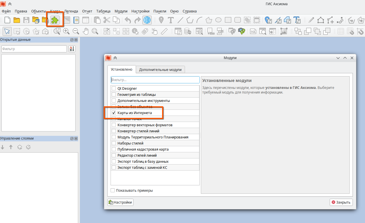

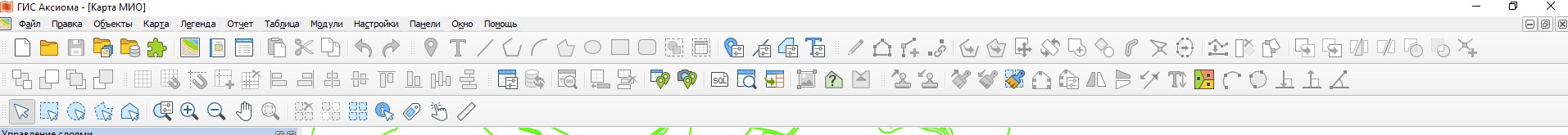

Подскажите, у меня у одного пропала кнопка "карты из интернета"? Раньше была возможность добавлять карты как подложки, теперь нет этого

Скорее всего у Вас отключена загрузка соответствующего модуля. Откройте диалог "Модули" и установите галку напротив "Карты из интернета".
