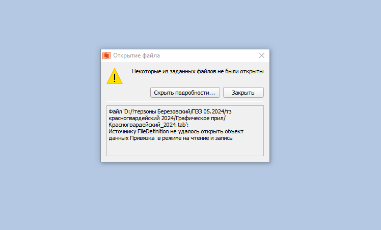

Здравствуйте, аксиома при открытии растровых изображений начала выдавать ошибки Изображение. В чем может быть проблема.

TAB-файл, который вы открываете (Красногвардейский_2024.tab), содержит ссылку на файл с изображением. Вы можете открыть этот TAB-файл в текстовом редакторе, например, в блокноте, чтобы увидеть, какой файл изображения указан.
В примере ниже указан файл TrueMarble.png, находящейся в той же папке, что и TAB-файл.
!table
!version 800
!charset WindowsCyrillic
Definition Table
 File "TrueMarble.png"
 Type RASTER
  (0, 0) (0, 0) Label "Точка 0",
  (2700, 0) (2700, 0) Label "Точка 0",
  (2700, -1350) (2700, 1350) Label "Точка 0",
  (0, -1350) (0, 1350) Label "Точка 0"
  CoordSys NonEarth Units "m"
  Units "m"
Скорее всего, файл с изображением был перемещён, что и стало причиной проблемы.
Мы понимаем, что текущее сообщение об ошибке неясно, и планируем улучшить его в следующем обновлении.

Сообщение Ирина » 21 ноя 2024, 16:50
Я попробую, но это ошибка выпадает всегда, при открытии растровых изображений. Неделю назад все работало. Да, и экспорт карты в растр тоже перестал делать
