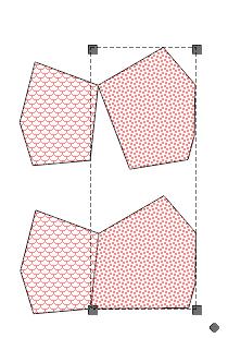

Добрый день. При разрезании объектов полигоном, линией в диалоге разобщение объектов имеется чекбокс "учитывать касание объектов". В руководстве про это ни слова. Смысл в целом понятен, но хотелось знать на что влияет и существенно ли?

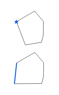

Когда объекты соприкасаются в одной точке или по линии, иногда возникают объекты с меньшим числом измерений.
Например, при пересечении двух многоугольников могут появляться точки или линии.
Этот чекбокс должен активировать режим, при котором создаются объекты с меньшим числом измерений. Если его снять, такие объекты создаваться не будут.
К сожалению, в данный момент этот режим не работает, и объекты с меньшими измерениями создаются всегда. В следующем обновлении эта функция будет работать и будет задокументирована.

Александр писал(а): 04 янв 2025, 14:18 Когда объекты соприкасаются в одной точке или по линии, иногда возникают объекты с меньшим числом измерений.
Спасибо за ответ. Будем ждать обновления.
