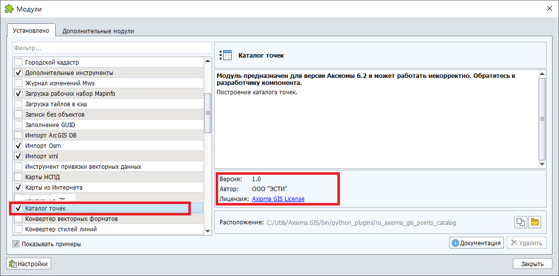

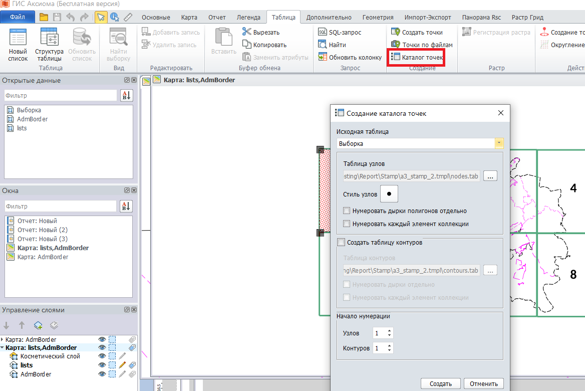

Используйте модуль "Каталог точек".
Для его включения вызвовите "Модули" из вкладки "Основные".
После этого на вкладке "Таблица" станет доступен инструмент "Каталог точек".

Если я правильно понял вашу проблему , то можете воспользоваться плагином Каталог точек ( версия 1.0) от разработчиков Axioma
UNG писал(а): 14 фев 2025, 11:31 Скажите, пожалуйста, как создать точечные объекты сразу во всех углах полигона? Возможно ли это? Ранее такая функция была в аналогичной программе Qgis, в Аксиоме пока получается только поочередно создавать точки в узлах вершин.
