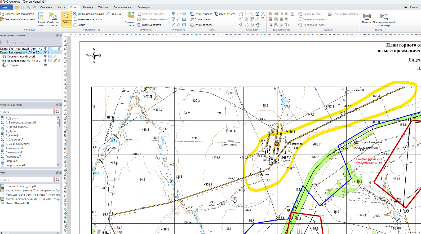

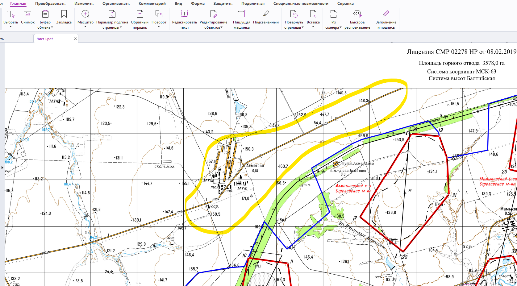

В аксиоме созданы свои стили линий, занесены в папку PEN. В отчете отображается линия, при создании пдф нет. Почему? Что делать?
